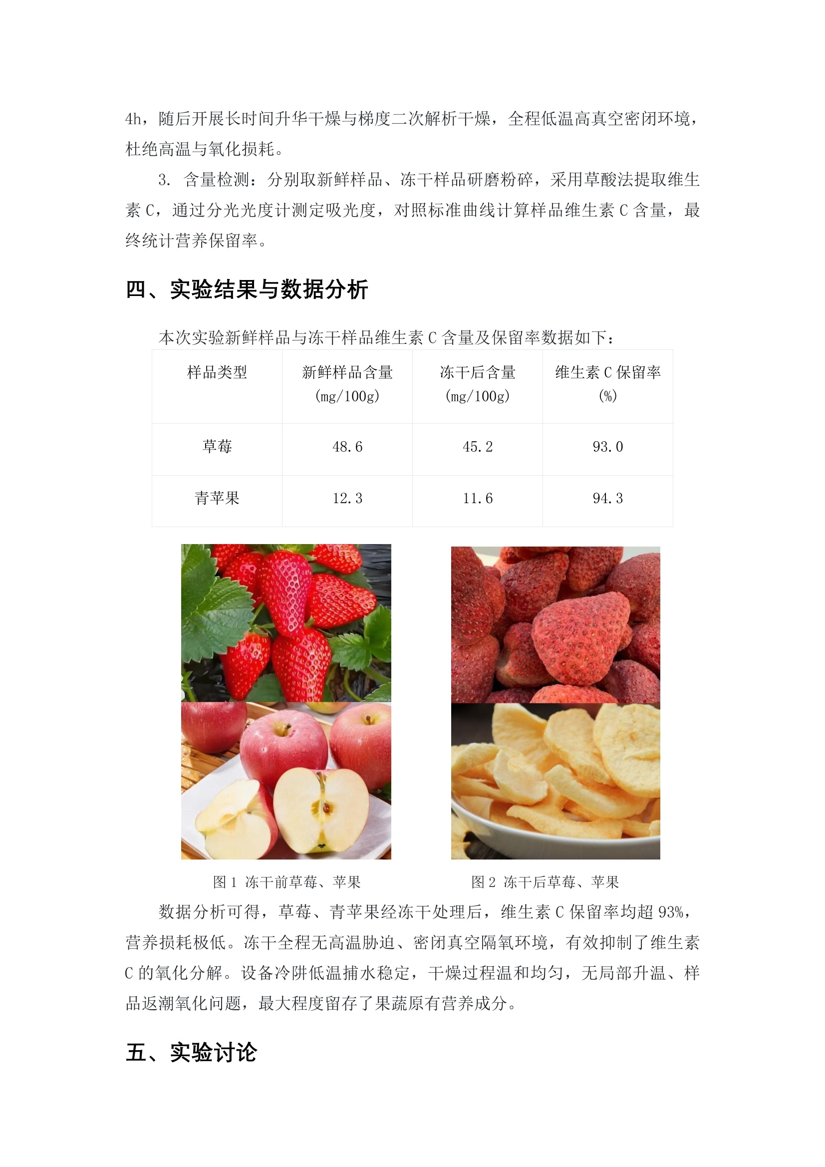

冷冻干燥机工艺下果蔬维生素C冻干保留率测定实验一、实验目的维生素C是果蔬中典型的热敏、易氧化活性营养物质,高温、有氧环境极易分解流失,是评价果蔬加工工艺优劣的核心指标。传统烘干工艺会造成维生素C大量损耗,而真空冻干技术可实现低温密闭脱水。本实验以新鲜草莓、青苹果为测试样品,依托骏德冻干设备开展冻干处理,测定果蔬冻干前后维生素C含量,计算营养保留率,验证低温冻干工艺对热敏性营养成分的保护效果,为果蔬冻干加工工艺优化提供数据支撑。二、实验仪器与耗材试剂仪器设备:骏德真空冷冻干燥机、紫外可见分光光度计、高速离心机、电子分析天平、研磨仪、移液枪。耗材试剂:新鲜草莓、青苹果、草酸提取液、维生素C标准品、无菌蒸馏水、离心管、滤膜、烧杯。三、实验过程1. 样品预处理:选取新鲜无腐烂的草莓、青苹果,清洗去核切块,均分两组,一组作为新鲜对照组,另一组用于冻干实验。样品均匀平铺于冻干托盘,控制铺料厚度均匀一致。2. 冻干工艺设置:使用骏德冻干机,采用梯度预冻模式,-40℃充分预冻4h,随后开展长时间升华干燥与梯度二次解析干燥,全程低温高真空密闭环境,杜绝高温与氧化损耗。3. 含量检测:分别取新鲜样品、冻干样品研磨粉碎,采用草酸法提取维生素C,通过分光光度计测定吸光度,对照标准曲线计算样品维生素C含量,最终统计营养保留率。四、实验结果与数据分析本次实验新鲜样品与冻干样品维生素C含量及保留率数据如下:                                              图1 冻干前草莓、苹果        图2 冻干后草莓、苹果数据分析可得,草莓、青苹果经冻干处理后,维生素C保留率均超93%,营养损耗极低。冻干全程无高温胁迫、密闭真空隔氧环境,有效抑制了维生素C的氧化分解。设备冷阱低温捕水稳定,干燥过程温和均匀,无局部升温、样品返潮氧化问题,最大程度留存了果蔬原有营养成分。五、实验讨论维生素C结构极不稳定,传统热风烘干温度高、接触氧气充足,维生素C保留率通常不足60%,严重破坏果蔬营养价值。骏德冻干机依托低温升华、高真空密闭的核心工艺,全程无需加热,从根源规避热分解;同时设备密闭腔体隔绝空气,大幅抑制氧化反应。梯度干燥工艺可精准控制冻干节奏,避免样品结构破损导致的营养流失。实验证明,冻干工艺是保留果蔬热敏营养的最优方式,可完美留存果蔬维生素C、风味与色泽,适用于高端果蔬冻干制品加工与科研检测场景。
