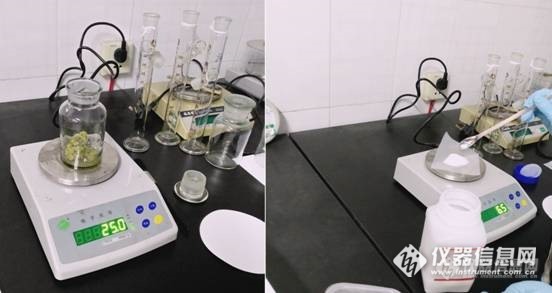

    准确称取样品25.0g,称取5-7克盐。
    图1:准确称取样品,称取5-7克盐。

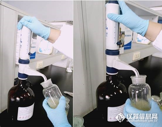

    图2:空白样与两个加标样品分别加入50mL乙腈。

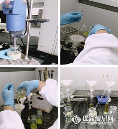

    将已加入乙腈的样品进行匀浆,匀浆过样品过滤到具塞量筒中,收集滤液。过滤前用纯水湿润滤纸,过滤结束时用玻璃棒压滤纸挤净滤液。
    图3:匀浆及过滤

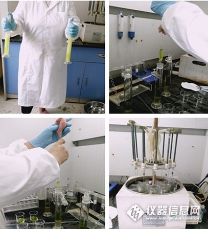

    过滤结束后震荡1分钟,静置30分钟,分层后用大肚管吸取10mL乙腈相于小烧杯中。放入氮吹仪在80度水浴上氮吹近干。
    图4:剧剧烈震荡具塞量筒、吸液及80度氮吹

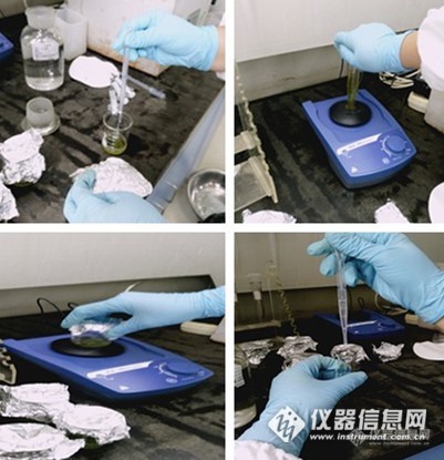

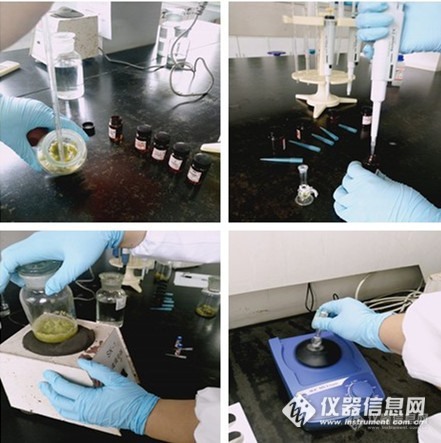

    图5:氮吹近干时,加5mL丙酮。盖铝箔,在混匀器上混匀。
    图6:用一次性针管吸液。过滤膜后上机测定,有机磷前处理到此结束。

    图7:样品加标及基质加标

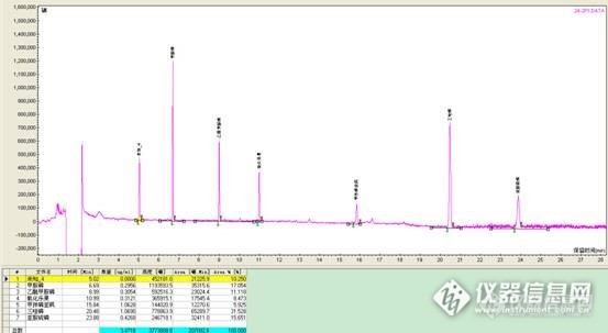

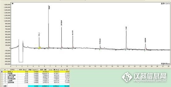

    图8:基质P加标图谱

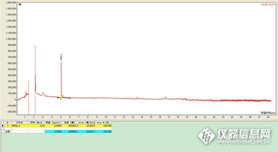

    图9: 24号空白样品图谱

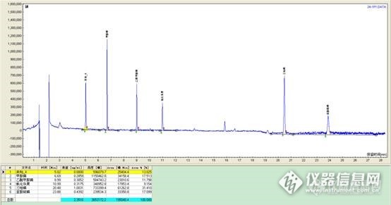

    图10:24-1加标图谱
    图11:24-2加标图谱

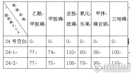

    2.2加标回收率

    3、基质配标液:我在网上看到有些网友用基质配标液,这是很有必要的,因为分析甲胺磷、氧化乐果等强极性农药时,其热稳定性较差,且易被衬管内壁、色谱柱头的活性点吸附,用纯溶剂配制标准溶液进样,响应较低,灵敏度差,回收率会高达200%,解决的办法是用同基质的样品溶液配制标准溶液,以解决基质效应。
    3、保持进样口与色谱柱干净,应注意及时更换衬管或老化色谱柱等。
    4、乙酰甲胺磷、甲胺磷及氧化乐果回收率偏低,求高手指点。
