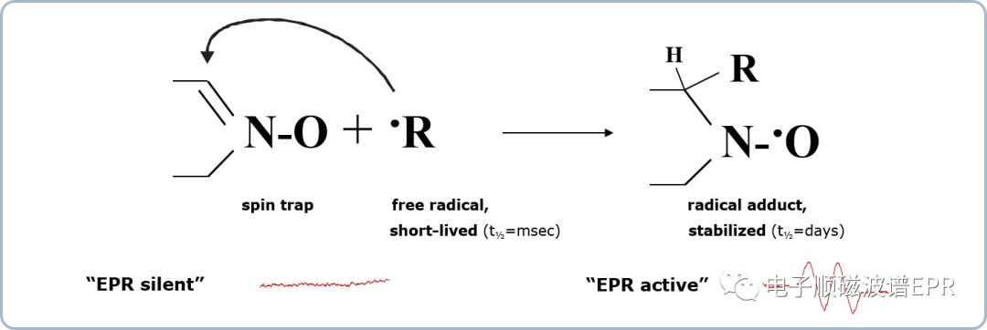

  • 先说说什么是自旋捕获吧,EPR是一种波谱学仪器,它是检测未成对电子的一种波谱学方法,自由基即是带有未成对电子的体系。但是既然是仪器,就有其特定的检测限,这个限一个限在样品量,另一个就是时间。样品量的限度不同型号有不同的最低检测限,Bruker的通常在10的9次方量级,基本上可达nMol量级吧,但是这个量级是样品中同一时刻(即检测时刻)的未成对电子量。而检测时间,对于扫场实验来说,一般是在分钟量级,即样品中的未成对电子的寿命起码要在分钟量级。
    问题就来了,很多氧化性很强的自由基,比如羟基、超氧、碳中心自由基等,它们化学性质都非常活泼,所以同一时刻的寿命会非常短,分钟量级的时间检测限,根本测不到它们的信号。为了实现检测,人们找到了一种自旋捕获剂的化学分子,它们会与这些寿命短的自由基结合,生成一种寿命较长的自旋加合物(spin adduct),加合物的寿命通常在10分钟到2小时不等。
    商用捕获剂通常有几种,最常见的是PBN和DMPO,PBN由于其自旋加合物谱图没有特异性,因此多用来定量,但是其耐高温,可以接受一定程度的光照。与之对应的DMPO,其谱图具有很好的特异性,因此多用来定性和定量,但是DMPO不能承受高温,有个别用户研究发现,其UV光照也易分解。
