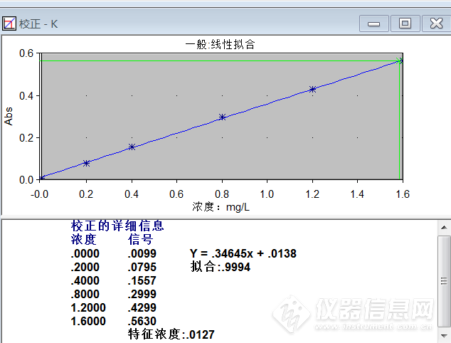

    分别吸取钾单元素标准溶液体积(μL):0.00、20.0、40.0、80.0、120.0、160.0于100mL容量瓶中,用乙酸铵溶液(1.2.1)定容,即为浓度(mg/L)0、0.2、0.4、0.8、1.2、1.6的钾标准系列溶液。以钾标准溶液含量为横坐标和对应的ABS信号为纵坐标绘制标准曲线,得出回归方程。
    实验结果表明:在0-1.6mg/L范围内,钾的标准曲线线性良好,相关系数R2为0.9994。
