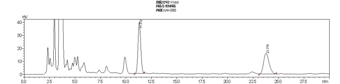

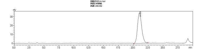

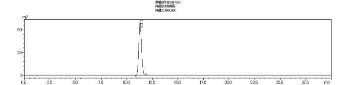

    番泻苷A和番泻苷B对照品适量,精密称定,加0.1%碳酸氢钠溶液制成每1mL含番泻苷A50μg、番泻苷B100 μg的混合溶液,摇匀,即得。色谱图如下:
    图1缓冲30min番泻苷A标准品图
    图2 缓冲60min番泻苷A标准品图
    3 番泻苷B标准品图

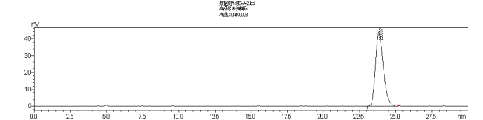

    取本品细粉约0.5g,精密称定,置具塞锥形瓶中,精密加入0.1%碳酸氢钠溶液50mL,称定重量,超声处理15分钟(30~40℃),放冷,再称定重量,用0.1%碳酸氢钠溶液补足减失的重量,摇匀,滤过,取续滤液,即得。
    图4 番泻叶样品图

    (2)由于流动相的复杂性,需要缓冲的时间比较长,一般的流动相缓冲半小时就能稳定好,这个需要1 h的平衡时间。
