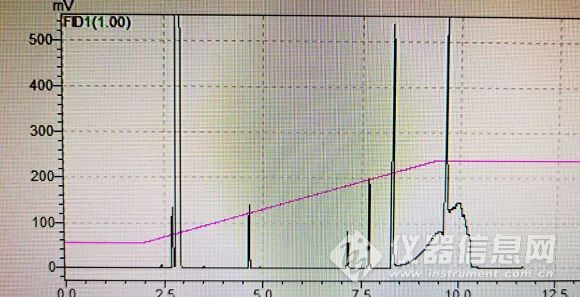

    最近有个胺类盐酸盐需要GC监控,试了一下饱和碳酸钠水溶液条件然后拿DCM萃出来检测,
    用的柱子原来是RTX-5,结果发现不止该化合物拖尾严重,其余杂质,原料等都拖尾严重,
    于是更换了色谱柱,手上除了RTX-5以外就只有WAX柱,RTX-1701的柱子,同规格的,后来选了RTX-1701,因为WAX柱子担心对其损伤太大,因此选择了1701,
    用该柱子定位了响应的化合物以及目标盐酸盐,所有化合物出峰都非常好,峰形对称,唯独目标化合物盐酸盐出峰很差,而且比RTX-5还要差。

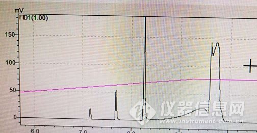

    化合物气相检测图如图:
    两种峰形都是该化合物,不同时间段的反应样品。
    不知道问题出在哪里,这个情况是色谱柱不适用?只能使用胺类柱吗?

    按楼上的试试,不能直接测胺类盐酸盐。
  • GRANT
    第2楼2020/08/06
    胺类盐酸盐用GC分析,加碱处理,在一定温度下,使得生成胺类气态物质,用顶空法测试,选择DB-1柱(但要碱性脱活处理),或者选择碱性非极性柱,保证峰型良好!
  • lhl
    第1楼2020/08/05
    盐类不适合用GC来做吧?另外色谱图中盐附近的那些乱峰是不是因为组分成分太复杂了?
