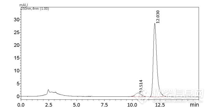

    图1 盐酸氨基葡萄糖色谱图(12.030min 盐酸氨基葡萄糖色谱峰 10.514min PMP色谱峰 )

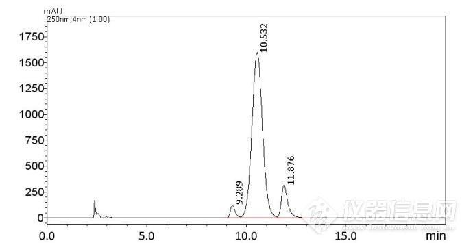

    图2 甘露糖标品色谱图(9.289min 甘露糖色谱峰,11.876min 盐酸氨基葡萄糖色谱峰 10.532min PMP色谱峰 )

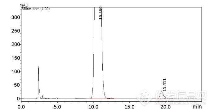

    图4 葡萄糖标品色谱图(19.411min 葡萄糖)

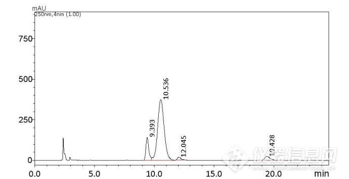

    图4 铁皮石斛样品图
    小结: (1)在做铁皮石斛提取的过程中建议大家索氏提取前提前浸泡一晚,除杂效果会更好,滤纸包取出来为了样品提取完全,一定要充分展开浸入水溶液中,水溶液提取 过程中时时振摇这个步骤千万不要省略;
    (2)在110度酸水解过程中一定要水解彻底,然后pH值准确调至中性;
    (3)70度水浴100min,温度和时间都要控制好。
