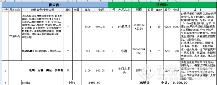

    把这些指标确定好,交给采购,让供应商报价,四个供应商报价,通过第一轮询价和材质确定,排除两家材质不能保证的,厚度达不到的供应商,最后剩余两家,价格基本差不多,确定这两家供应商以后,我把具体细节又细化了一下:风机的材质:玻璃钢离心风机;功率:1.2-1.5kw,风压:600pas, 抽风量:3000m3-5000m3/h,排风管道直径300mm以上PVC风管;电动风阀:PP材质制作,可调节任意角度;水盆(尺寸300*200*250mm)水龙头:: 实验室专用PP材质水盆和铜质材料;经环氧树脂高温喷涂而成的水龙头
    综合我要求的这些信息,这两家供应商最终报价如下、
    在第一次报价基础上增加了1000元左右,我让采购和两家供应商谈谈价格,最后价格少了一些,最终价格两个供应商只相差差几百块钱。
    经过最终审核我提议选择第一家供货商,原因如下
    1. 第一家供应商离我们公司较近,都是一年质保期,维修时间有优势。
    2. 第一家供应商可以帮我们拆除旧机。
    3. 第一家供应商的税票是13%,可以抵税。
    最终公司通过了我的申请,预付供应商40%货款,7天后上门安装。
