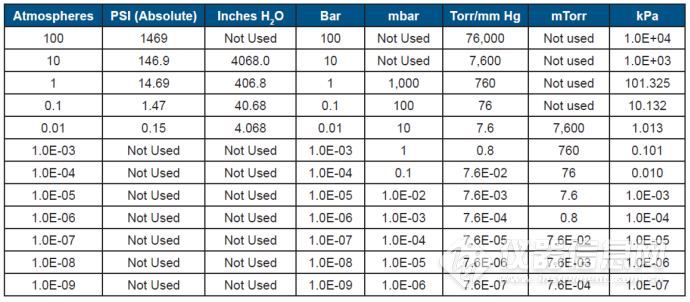

    2.1. 真空和压力的各种度量单位
      在各种真空和压力测量系统中,需要清晰的了解不同压力指标的含义。
      通常用于真空测量的度量单位是托(Torr),等于1mmHg,它表示将汞的沉没柱高度提高1.0mm所需的大气压力,一个标准大气压力等于760Torr。在一些真空系统的真空测量中使用Torr的衍生单位毫托或1/1000Torr。大于1.0毫托的真空度通常用科学计数法表示(例如5.0E-06 Torr),在欧洲和亚洲常用的真空系统中的真空和气象测量通常将条形图分为1/1000,以产生毫巴(mbar)。
      在美国常用的压力度量标准是psi或“磅/平方英寸”,使用此度量标准,海平面上的大气压力测量值为14.69psi。为了进行比较,欧洲和亚洲的压力测量将大气压力定义为1.0bar。另一个指标是“水的英寸高度”,该指标通常用于报告美国天气预报中的气压,单位是指由大气压支撑的水下水柱的高度。使用此度量标准,大气压为406.8英寸水柱(在4°C时),有时此度量单位用于工业过程中的真空测量。
      压力的国际单位制量度为Pascal(缩写为Pa),以法国数学家和物理学家Blaise Pascal命名,它被定义为单位面积上的力的度量,等于每平方米一牛顿。SI单位的大气压为1.01325E+05 Pa。有些气压测量通常也会以千帕斯卡(kPa)为单位进行报告。表2-1列出了最常见的压力表和真空表。

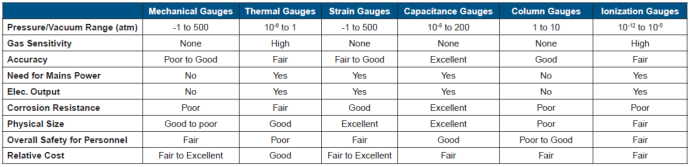

      表2-2显示了不同类型的压力/真空表的比较,从中可以看出没有一类仪表可以满足每个过程中的所有测量要求。

      从表2-2可以看出,电容式压力/真空计的测量准确性最高,因此电容式真空计通常作为其他类型压力计的参考设备(即用来校准其他产品)。如对于无加热功能的的1000Torr电容压力计的准确度指标(包括重复性)约为读数的0.25%,相比之下,相同量程的皮拉尼或热偶压力计的读数精度为5~25%,电容式真空计的准确度是它们的100倍。

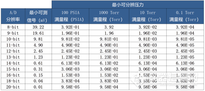

      各种测量原理的压力计和真空计,其信号输出一般为模拟量,大多为连续的直流电压信号。为了将这些模拟信号直接以数字信号输出,或在控制过程中用控制器和数据记录仪采集这些模拟信号,都需要根据要求对这些模拟信号有足够高的采集精度,也就是说目标压力信号的模拟/数字(A/D)转换必须具有足够的分辨率,以将信号与压力计的正常背景噪声区分开来。例如,压力计信号的12位模数转换将区分压力计满量程模拟输出0.02%的最小信号。对于1Torr全刻度压力计,这意味着不能检测到小于0.2mTorr的压力或压力变化。在假设压力计和真空计的模拟输出为0~10V直流时,表4-1显示了各种压力计的最小可分辨压力与模数转换精度的关系。
    表4-1 常见(A/D)模数分辨率下的最小可分辨压力(满量程测量范围为0~10V直流)
      从上表可以看出,将压力计输出和所需过程测量精度与主机、数据记录器或控制器的分辨率相匹配非常重要。例如,如果过程在满量程范围的1.0%下运行,压力计的满量程输出为10.000V直流信号,主机必须能够可靠地辨别100mV模拟信号。因此,A/D数据采集系统需要至少12位分辨率才能在其大部分测量范围内使用压力计。更高位的分辨率允许在最低压力下提高压力计测量的分辨率。表4-1显示了不同A/D分辨率下的最小可分辨模拟信号。上海依阳实业有限公司的压力和真空度控制器都提供至少16位的模数转换,能够解析低至0.4mV的信号,也可以根据需要提供更高位数的模式转换及相应的控制器。

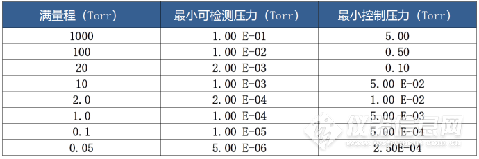

      在微小变化的压力和真空度闭环工作过程中,需要将压力计的量程选择至少要限制少整整十倍。如考虑在5mTorr下使用压力计控制过程的情况,100mTorr满量程压力计是可以使用的最大压力范围。事实上,较低的满量程范围设备将是一个更好的选择,因为它们提供更高的输出信号,更容易检测和解决,这将提高压力控制的精度。表4-2给出了一些常见电容压力计真空范围的最小建议控制压力。
    表4-2 满量程压力计范围的最低控制压力
