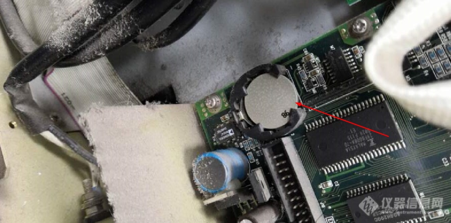

  • 岛津GC-2014气相色谱仪,由于长时间处于备机状态,开机后发现找不到检测器和进样口,且屏幕显示Battery voltage error初步判断为主板电池电压不足导致仪器配置信息丢失。
    图1中所示为主板电池(型号为纽扣电池CR2032,3V)

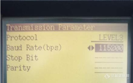

    1、点击FUCN键,选择6 GC configurationGC配置),Enter键,进入后选择3 Transmission Parameter(传输路径)设置Protocol为: NoneBaud Ratt(bps)为: 9600Stop Bit为:1bit,Parity为:None本台仪器输出为6A积分仪,当连接GC时,Protocol设置为LEVEL3
    图2

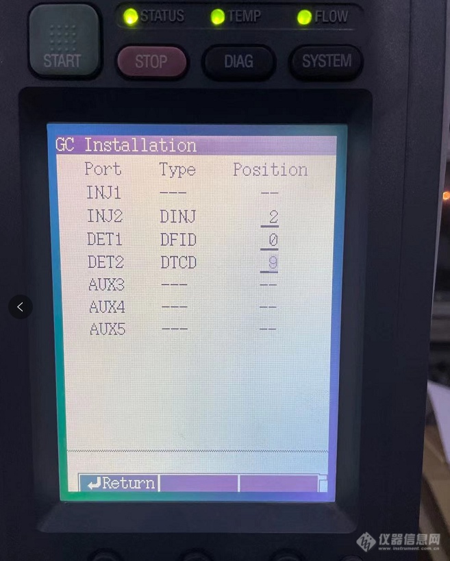

    2、按两次PF1(Returu)返回主菜单,选7 Service/Maintenance(维护保养)1 Installation(position)装置安装(安装位置),INJ设置为2,DET2设置为9(本台仪器为双流路TCD,两个填充柱进样口安装位置为2和3,TCD检测器安装位置为9和10)。
    图3 图4

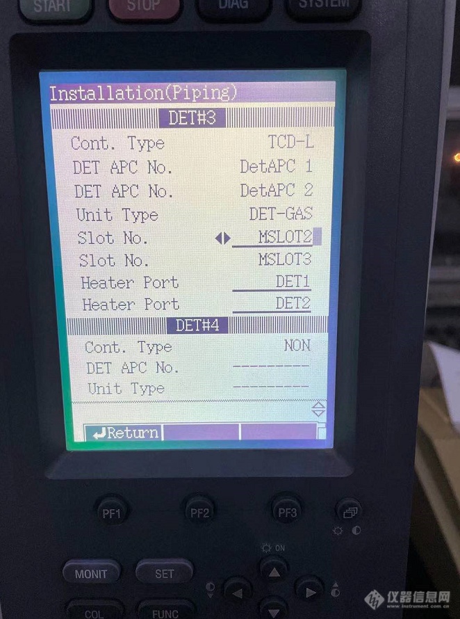

    3、按PF1(Returu)返回选择2 Installation(piping)装置安装(管道系统,在CAR1(流路)中设置Slot NO.(表示主板插槽位置,拆盖后可见)选择SLOT3,Heater Port选择INJ2(和步骤2中的进样口保持一直,否则进样口不加热)。仪器只配置一个流路,故CAR2和CAR3无需配置。光标移动至DET#3(由于检测器的信号放大器插在检测器主板串口3位置上,故DET#1和DET#2无需配置),分别设置Slot NO.为MSLOT2和MSLOT3(表示主板插槽位置为2和3,拆盖后可见),分别设置Heater Port为DET1和DET2。
    图5 图6

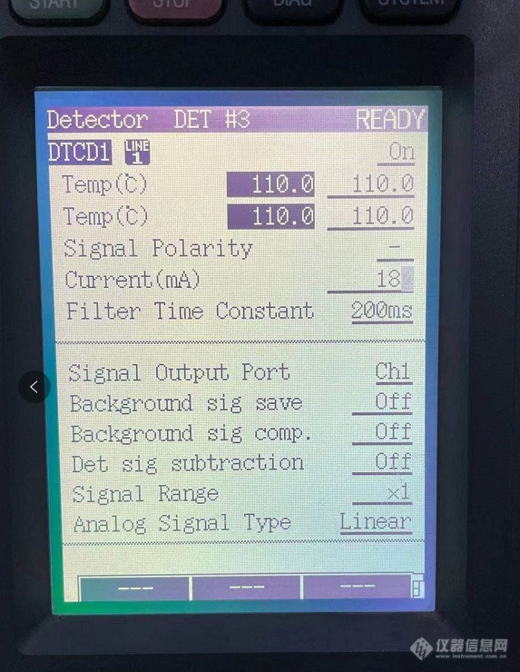

    4、按DET键,设置Signal Output Port(信号输出)为Ch1,将积分仪输出线连接至仪器背部Ch1输出端口。
    图7
