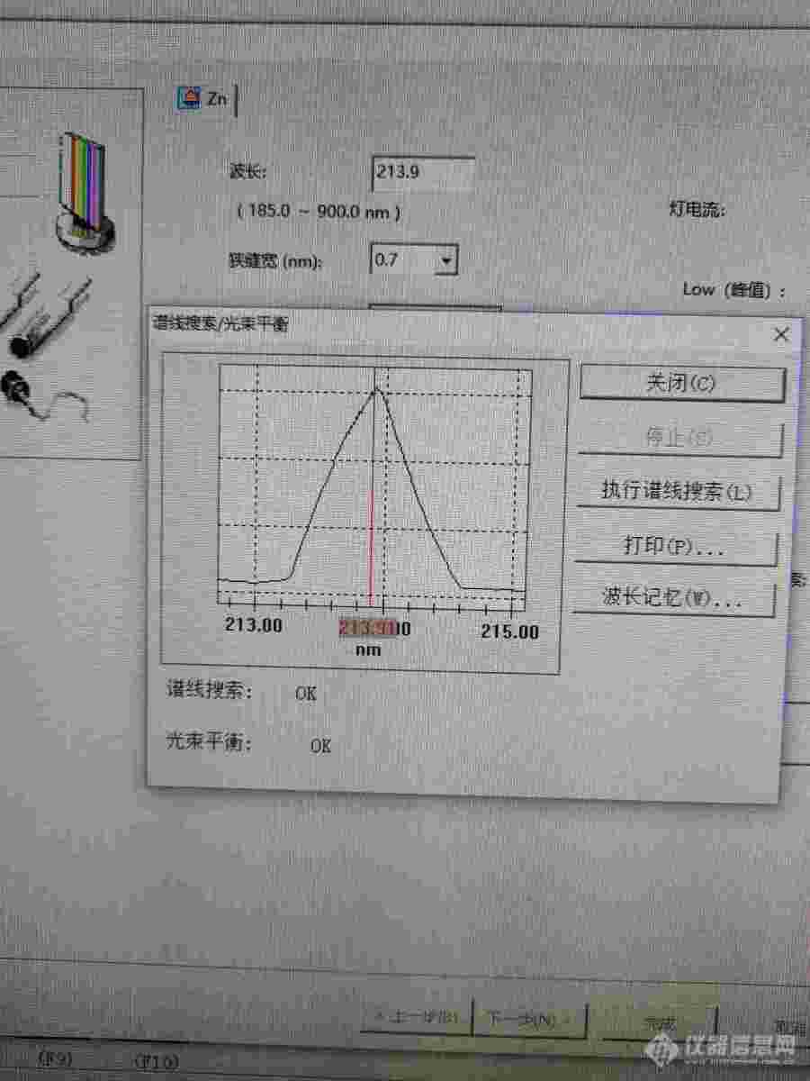

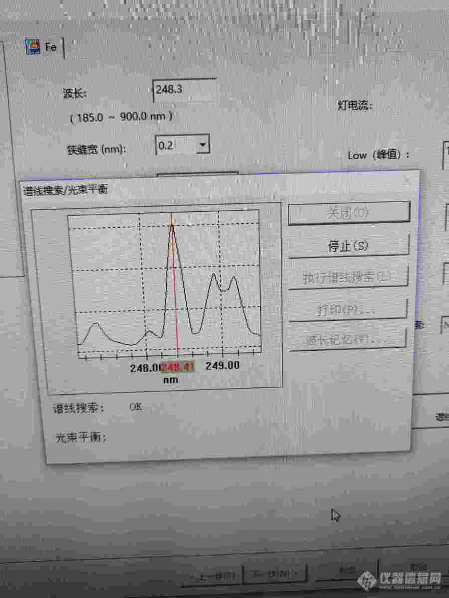

这样是什么原因,会影响结果吗?

  • 鲜火腿
    第7楼2021/05/12
    边上的峰是其他元素或其他灵敏度的峰
  • 夕阳
    第6楼2021/05/05
    正态分布是一种在数学,物理和统计学领域中的一种概率分布的研究;而原吸中阴极灯的发射谱线是一种不以人意志为转移的客观体现,这是两种不同领域范畴。
    Ins_d3dccc42(Ins_d3dccc42) 发表:看这个图不像正态分布,以为灯有问题
  • Ins_d3dccc42
    第5楼2021/05/05
    看这个图不像正态分布,以为灯有问题

  • Ins_d3dccc42
    第4楼2021/05/05
    一般它的图像正态分布,现在这样以为我那里出现问题。
    夕阳(anping) 发表:两个阴极灯的发射谱线很正常啊?有什么问题吗?
