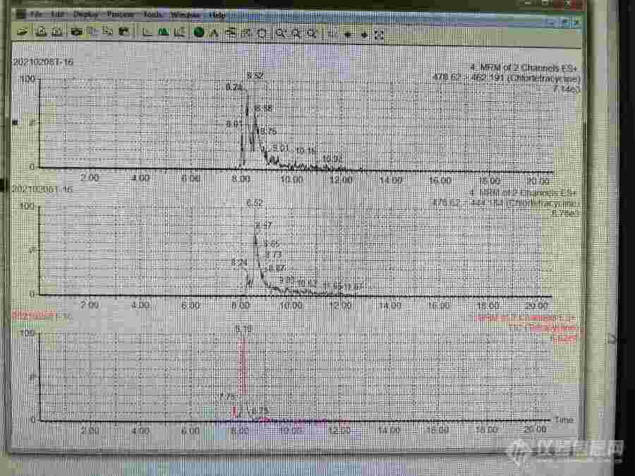

  • waters TQD做四环素,流动相A相用0.1%的甲酸+2mmol乙酸铵水溶液,B相用纯乙腈,溶剂用0.1%的甲酸+2mmol乙酸铵水溶液,梯度换来换去,金霉素峰形始终不好,请问老师们有没有做这个的,到底怎么调?

    加了甲酸的!!

    低浓度四环素容易与ep管吸附。可以加少量酸

    hujiangtao(hujiangtao) 发表:这是Waters TQS 四环素类液相和质谱条件 20ppb 1 ul 进样量
