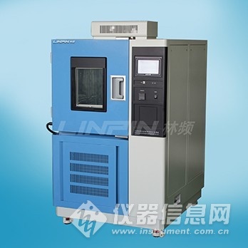

  • 温湿度试验箱主要用于查验原材料在各种各样自然环境标准下,设备及实验各种各样原材料耐高温、耐低温、耐干及其防水等特性。温湿度试验箱在开展环境湿度实验的时候,有时展现的具体环境湿度与预置环境湿度出現挺大的差别,出現这种情况该怎样处理呢?下边给大家简单的详细介绍一下设备环境湿度差别大必须怎样处理。
      温度湿度试验箱在进行空气相对湿度试验的那时,实际的空气相对湿度和预设的空气,相对湿度距离很大的原因是增湿器系统不工作上了。出现这样的事情的那时我们首先要查询增湿器系统的直饮水系统,看一下直饮水系统内的水位是不是超出了必定的出水量,控制增湿器热处理炉的水位是否一切正常,或许是干球温度纱布因为上時间的运行丧失其作用,只务必拆卸纱布就能。
      假如以上述的状况全是一切正常的,那么还要检查温湿度试验箱家用电气自动控制系统了,这一就必须专业技术人员来开展修复了,干万不能自身开展以防碰伤,或联络生产厂家来开展检修。
