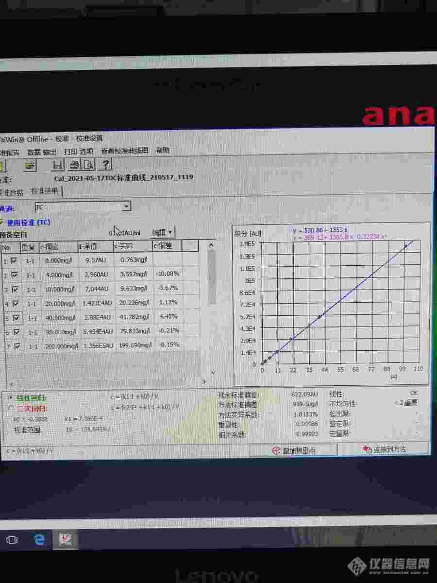

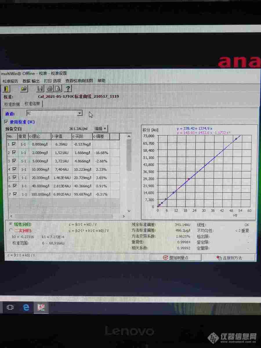

  • (差减法TOC等于TC减去IC)最近新做一条TOC标线之后,测出超纯水的TOC值为0,质测出来很准。以前那条标线是超纯水值测出个0.2到0.4mg/l之间的样子,质控也还可以,但是后来做的好几次标线,超纯水的值测出来都是零。仪器是耶拿的multi N/C 3100,超纯水的TC,IC都是0??,想问一下这正常吗 如果不正常的话有没有解决办法?下面是我做的标线。
