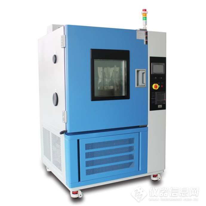

  • 当我们使用完了高低温交变湿热试验箱后,不能忘的当然是需要给它做保养了。那么小编接下来就来给大家简单的阐述下这款产品的日常维护保养知识:
      1、定期(每3个月)清洗蒸发(除湿)器:因为试品的洁净等级各异,在强制风循环的作用下,蒸发(除湿)器上会凝聚很多尘埃等小颗粒物体,应定期的进行清洗;
      2、循环风叶、冷凝器风机清洁和校平衡:与清洗蒸发器相似,因为试品的洁净等级各异,在强制风循环作用下,蒸发(除湿)器上会凝聚很多尘埃等小颗粒物体,应定期进行清洗;
      3、水路、加湿器清洗:若水路不畅,加湿器结垢易导致加湿器的干烧,可能损坏加湿器,所以必须定期对水路、加湿器进行清洗;
      4、坚持每次试验完毕后,将温度设定在环境温度的附近,产品工作30分钟左右,再切断设备的电源,并擦干净工作室内壁;
      5、长期停机不使用,应定期每半个月给产品通电,通电时间不少于1小时;
      以上几点就是高低温交变湿热试验箱日常维护保养知识了,产品使用过后是一定需要定期的去维护保养的,不然后期使用的话达不到很好的效果,也会减少产品的使用寿命。
