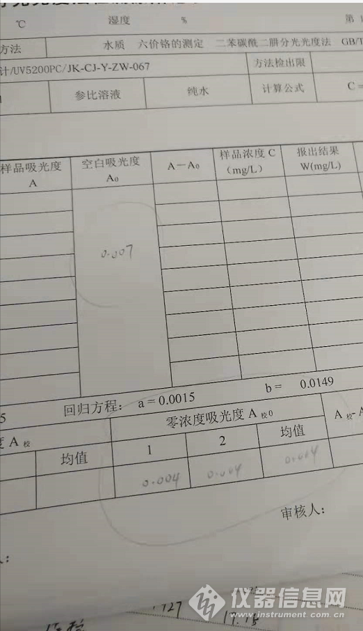

    这个我也认为应该是这样的,但上星期去一家同行那边交流,我见他们好几个项目的原始记录的空白跟下边中间的加标空白相差太多,就问他们,他们说上边空白是用全程序空白,下边用的是实验空白,而且算了下,两个空白都感觉超标了,这也可以?我就纳闷了。下图拿个六价铬的作为例子。
    检测老菜鸟(v3295053) 发表: 第一,实验室应该知道哪个是现场空白吗?他是不是只应该知道实验室空白和采样部拿回来的一系列样品(包括现场空白)。如果知道就违背采测分离。
    第二,既然不知道,又如何扣除。它只是质控手段。
