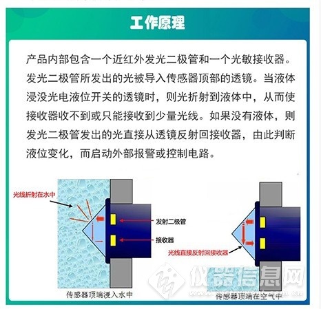

  • 水位传感器,根据有水无水状态转化成电信号输出,通过对电信号的处理,实现缺水保护或自动加水功能。
    光电式水位传感器是基于光的反射原理,一体式光电水位传感器,安装方便,液位测量精度高,无机械零件,无需调试;灵敏度高、耐腐蚀、功耗低、体积小等诸多优点逐渐被市场所认可。
    相对于低可靠性的浮球式,光电水位传感器在使用方面,精度方面都更加的可靠。且其安装可向上、下、左、右、侧任意方向安装。但是一体式是需要开孔安装的,有些应用是不能开孔安装。如果是这种情况的话,采用分离式光电水位传感器进行非接触检测更为适合。分离式的光锥和传感器是分体的,如果要实现非接触的话,首先需要先把光锥设计在水箱上,分离式的内部发射管发出的光就可以通过光锥反射回传感器内部的接收器,如此传感器便可正常工作。
    分离式光电传感器的功能与光电一体式相同,且具有精度高的特点,可靠性高,体积小。分离式光电水位传感器也可实现检测水箱是否在位。由于传感器不与液体接触,因此在咖啡机、饮水机、净水器等设备中使用更卫生、更安全。
