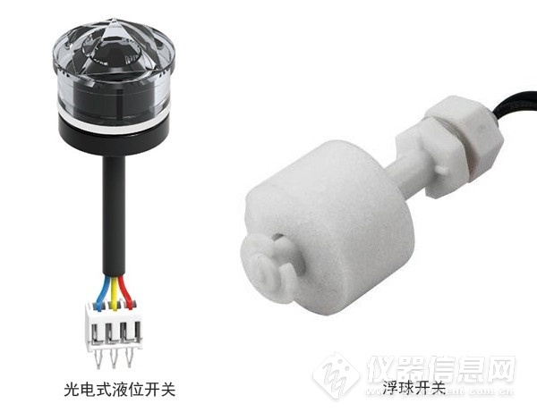

  • 水位传感器有常见的光电式、电容式、浮球式、超声波式、探针式等,每个传感器各有各的原理。
    如何判断水位传感器是否适合自己的应用,首先要看自己的应用环境。如果是工业级,可以先淘汰浮球式。一般工业水处理中使用的浮球式易卡死,容易产生误报,使用寿命短。超声波式在工业上应用广泛,光电式也可用于工业液体检测,如果是家用电器,则可排除超声波传感器。超声波传感器有一定的距离盲区,对被测容器的量程和容积有要求。如果容器太小,就无法测量。因此,超声波传感器不能应用于咖啡机、饮水机、净水器那样应用。
    超声波传感器可以实时检测水位,其他传感器都是只能测量一个点的液位变化,不能实时检测水位。
    如何判断水位传感器,主要取决于其可靠性和稳定性。浮球式易受水位的影响,受液体粘度以及杂质、磁性等因素的影响。
    电容式水位传感器仅适用于非金属水箱。金属材料中所含的物质会引起电容的变化,从而可能导致误判。
    光电水位传感器由于其工作原理所以容易受红外光的影响,压力、温度、密度、腐蚀性等因素对被测介质影响不大,具有重复精度高、检测精度高、可靠性高、使用寿命长等特点,体积大,一般家用电器、小型设备会采用光电传感器。
    根据水位传感器的特性,选择最适合自己应用的水位传感器。
