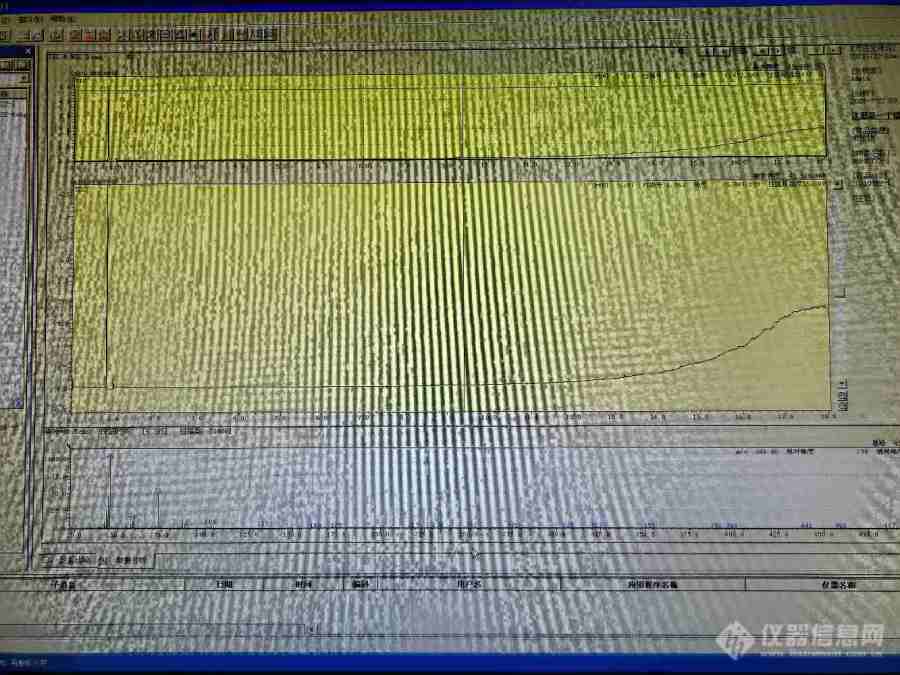

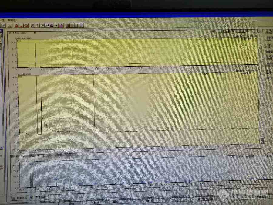

  • 样品为正己烷,设置温度是80-230,基线到后边非常不稳定,见图一。把方法温度改为50-100,基线相对正常,见图二。各位大神,这是哪里的问题呢?是方法的问题吗?

    后期温度升高后背景抬高是正常的。
