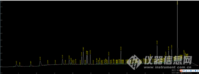

制作TVOC标曲,低浓度的几个曲线前后不太好看,请问是什么原因啊
气相色谱(GC)

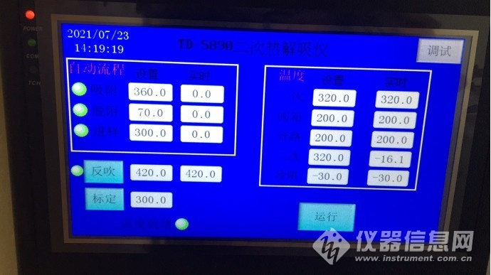

  • 柱子是按50325-2020标准要求的,然后升温程序:初始柱温50℃,保持10分钟,然后5℃/min的速度升温至250℃,保持2分钟。进样器温度200℃,检测器温度280℃。
    下面是二次解析仪的参数。请问一下这个是什么情况啊,标准里浓度大的几个谱图就很规范,就是低浓度的前后不好看
