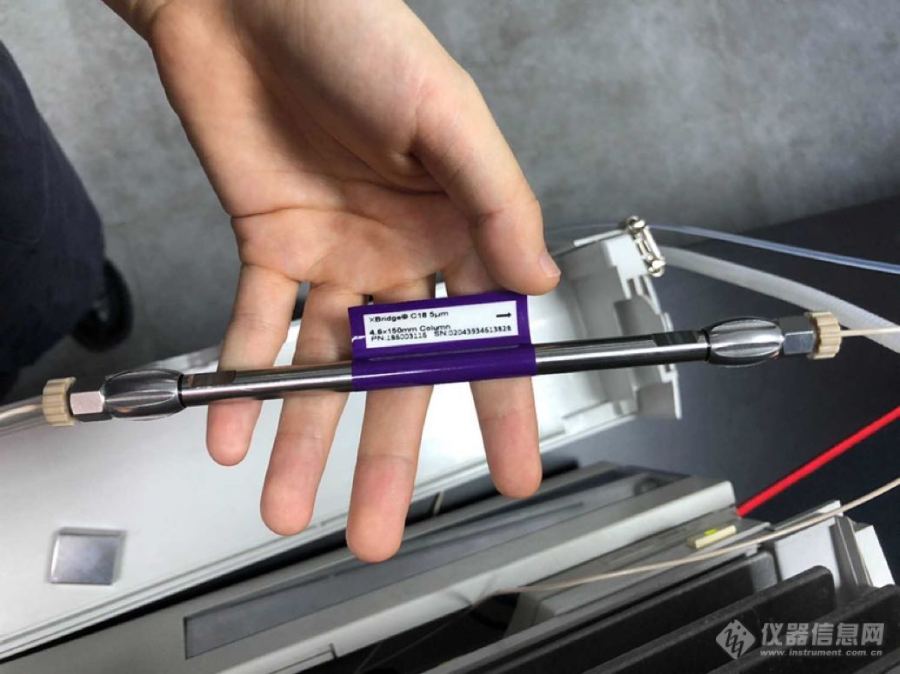

  • 有懂色谱柱的大佬吗
    上月老板买了一根全新柱子型号Waters XBridge C18,奈何采用了两个月不到柱压就升高了,用水和乙腈冲洗管路直接弹开,用纯甲醇冲洗就不会弹,但是柱压还是很高,换成低流速断断续续冲洗了一个周,然后把柱子反接低流速冲洗了一天,还是没用,已经确定是柱子的问题,打算吧柱头拆开换个板筛,但是拧不动,流动相都是经过过滤超生,都是现用现配的,这根柱子还有救吗

    第1楼2021/07/24
    可能还是柱头筛板堵了,用两个扳手拧,使劲能拧开的
