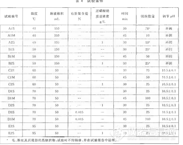

  • GBT 12490,程序里的代号ABCDE,SM和1,2,3分别对应代表什么意思? 又如何选择程序安排测试呢?

    S M 解释
