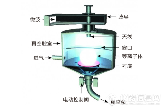

    2. 真空压力上游和下游控制模式的选择
      在如图2-1所示的工作腔体内部真空压力控制过程中,一般有上游和下游两种控制模式。上游控制是一中保持下游真空泵抽速恒定而调节上游进气流量的方式,下游控制是一种保持上游进气流量恒定而调节下游真空泵抽速的方式。
    图2-1 CVD工艺设备典型结构示意图
      针对CVD和MPCVD工艺设备中的真空压力控制,国内外普遍都采用下游控制模式,也有个别国外公司推荐使用上游控制模式,这里将详细分析上下游两种控制模式的特点和选择依据:

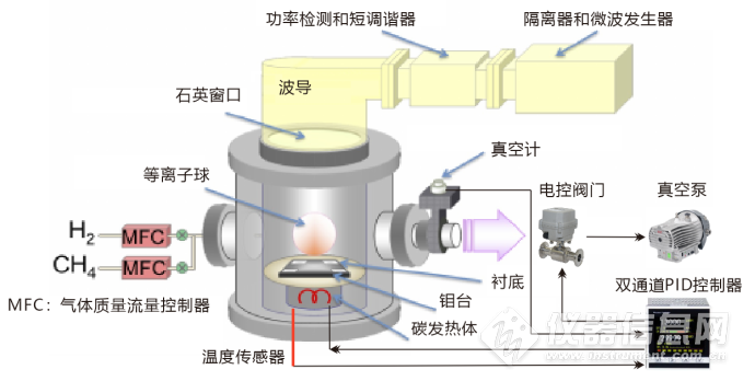

      在宝石生长专用的CVD和MPCVD工艺设备中,针对气体成分、温度和真空压力这三个控制参数,本文推荐一种全新的控制方案,方案如图3-1所示。
    图3-1 CVD工艺设备中三变量控制结构示意图
      控制方案主要包括以下几方面的内容:
      (1)进气端采用气体质量流量控制器进行控制,每一路进气配备一个质量流量控制器,由此实现进气成分的精确控制。
      (2)采用双通道24位高精度PID控制器对温度和真空压力控制进行同步控制,其中一个通道用于温度控制,另一个通道用于真空压力控制,由此在保证精度的前提下,可大幅度减小控制装置的空间占用和降低成本。
      (3)温度控制通道连接温度传感器输入信号和固态继电器或可控硅执行机构,可按照设定点或设定程序曲线进行温度控制,PID控制参数可通过自整定方式进行优化。
      (4)真空压力控制通道连接真空计输入信号和电动阀门,同样可按照设定点或设定程序曲线进行真空压力控制,PID控制参数可通过自整定方式进行优化。为了保证真空度测控的准确性,强烈建议采用薄膜电容式真空计,其精度一般为0.25%,远高于皮拉尼计。最重要的是薄膜电容式真空计内部不带电加热装置,在氢气环境下更具有安全性。
      (5)双通道控制器除了具有两路控制信号主输入端之外,还有两路配套的辅助输入端,这两路配套的辅助输入端可用来连接温度或真空压力测控的备用传感器,在主输入端传感器发生故障时能自动切换到辅助输入端传感器继续进行测量和控制,这对较长时间的CVD和MPCVD工艺过程尤为重要。
      (6)双通道控制器可连接4个外部信号源,在进行两路独立变量的控制过程中,4个外部信号源的组态形式可为控制和监测带来极大的便利,除上述备用传感器功能之外,还可以用来进行差值和平均值的监测等。
