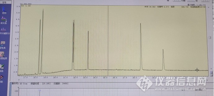

  • 做多环芳烃EPA16,原来用DB-5MS进行分离,做出来分离效果不好,因此购买了一根DB-EUPAH专用柱,但是使用以后发现对于分离效果的改善并不明显,甚至对于茚苯[1,2,3-cd]芘和二苯并[a,h]蒽的分离还更差了,按照安捷伦官网给的方法直接成一个峰了,请问为什么?升温程序为:80℃(1min),以25℃什至200(3min),最后以8℃升温至310℃(15min),图中倒数第二个峰实际为两个峰(我降低至3℃/min是会出现一点分裂,但是分离极不明显)
