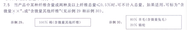

    但是最近遇见几个纤维计算后其中一种纤维含量再0.7-0.9%之间,均小于1%,这个值是按照标准溶解方法化学定量出来的,按照标准方法GBT 29862-2013纺织品 纤维含量的标识,进行出报告的话那么我这个样品成分定量结果是:50%聚酯纤维,49.3%棉,0.7%粘纤,按照标准方法检测和标示,我这个都没有任何问题,肯定也不算错,也是没有问题。
    当时考虑到人员误差,试剂误差等等原因,最终把同一块样品送到省纤维检测院和市级纺织服装检测中心,省纤维检测院出的报告为50.5%聚酯纤维,49.5%棉(含微量其他纤维);市级纺织服装检测中心出的结果为:50%聚酯纤维,50%棉.
    为了搞清楚他们的测试原理和方法是否和我们一至,经过多方努力终于联系到具体做这个适试样的两个工程师,省纤维检测院的工程师经确认我就是这个样品的送样人时,告诉我,如果按照溶剂法,几乎就没有微量纤维,两个试样溶解误差都不止0.5%,所以溶解微量纤维超过0.5%很正常的,哪怕这个纤维没有粘纤,你按标准进行溶解也会有百分之零点几的数据出来,所以一个试样溶解不超过1%的数据结果都是不可信的结果,一般都是出微量纤维,这个不是标准,是经验。
    市级纺织服装检测中心的工程师告诉我,他们在显微镜下一个工程师能看到有1根粘纤,另一个工程师在显微镜下没有看到有粘纤,这个一般直接可以判定是微量,而且是不均匀的,按照
    直接出的结果为:50%聚酯纤维,50%.,这个是没有任何问题的。
    通过这个样品,我们实验室内部也专门制定了一个作业程序,并进行了一个培训,对成分分析做了以下几点分析
    1. 这个样品成分定量结果是:50%聚酯纤维,49.3%棉,0.7%50.5%聚酯纤维,49.5%棉(含微量其他纤维)50%聚酯纤维,50%三个结果都是正确的,都不算错,但是结合实际情况,认为这个50.5%聚酯纤维,49.5%棉(含微量其他纤维)是最合理的结果。
    2. 成分分析定性要区多个试样,因为可能存在不均匀性,特别是纤维含量比较少的情况下
    3. GBT 29862-2013纺织品 纤维含量的标识,要多理解其中的说明,只要是符合其中的要求,就是可以的。
