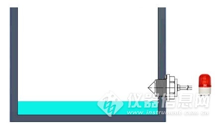

  • 饮水机怎么选择合适的液位传感器检测呢?液位传感器有很多种,有探针式,光电式,浮球式,电容式等等液位传感器。饮水机实现水位检测,是为了当饮水机检测到没有水时,提醒用户加水,避免干烧。而因其应用是饮水机,对于传感器的要求就会比较高,传感器应具备这几种特点:食品级,不容易藏污垢,方便清洗等等。
    从浮球的工作原理可得浮球是比较容易藏污垢的,清洗方面也比较困难,也不满足食品级要求,因此不太使用于这种应用。
    而电容式传感器虽然是非接触式,不接触液体检测,但是与光电式相比,其精度就没有光电式传感器高。
    EPT光电式液位传感器很适合饮水机的应用,因其结构简单,传感器无机械运动部件,避免了浮球卡住和结垢的问题,并且不会出现浮子卡住不能移动的现象,因此光电式传感器在之后的维护中可以大大节省人工成本。
