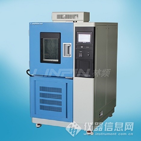

  • 作为高低温交变湿热试验箱厂家,我们公司售后部经常接到这样的求助电话:“我现在用的设备降温不了,怎么办?应该没有制冷剂了,是其他品牌生产的,你们能修吗?“今天小编给大家讲解下该设备如何加制冷剂。
      1,用钢丝钳钳断加工工艺管尾端,迟缓排污冷媒。
      2,趁冷媒未排完时,用焊枪弱酸性火苗焊加工工艺管与制冷压缩机相接处,待水管烧红时,用尖嘴钳轻轻地拔出加工工艺管。
      3,旋下快插接头的顶针阀心(为避免电焊焊接时烧毁),将快插接头的另一头添加加工工艺管的防水套管内3cm上下。用弱酸性火苗加温相接处至樱桃红时,将磷铜焊丝放到电焊焊接处,使熔融的焊料彻底、充足的进到添加管和防水套管的间隙内。特别注意不要火苗立即加温焊丝,而应根据水管的传输热使焊丝熔融。
      4,用湿纯棉毛巾给快插接头的下边减温,至不发烫时,立即旋紧顶针阀心。
      5,联接好冷媒气瓶(应站立)及塑料软管,少量开启冷媒瓶电源开关,清除塑料软管内的气体。再联接好快插接头。
      6,使高低温交变湿热试验箱制冷压缩机有电工作中。这时彻底开启冷媒瓶电源开关,向系统软件管路充进冷媒。数十秒后关掉电源开关,再次让制冷压缩机工作中10~20分钟,再开启电源开关充冷媒数五秒。这般充二至多次只能。
