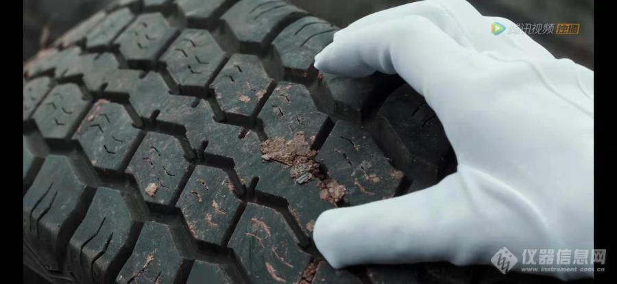

    知识点1::这么些样品是否够用,又如何检测?
    答案是肯定的,图片中的红色土质样品估计应该能有3~4g,加上其他轮胎、其他部分的样品,凑个20多克应该没有问题。
    化验这个称谓是一种历史沿革的体现,现在业内多以“分析测试”来替代,在以仪器分析为主要分析测试手段的情况下,通常上机进行测试的试样往往也就是1g左右,能量色散X荧光光谱(EDXRF)更可以达到无损检测的目的。

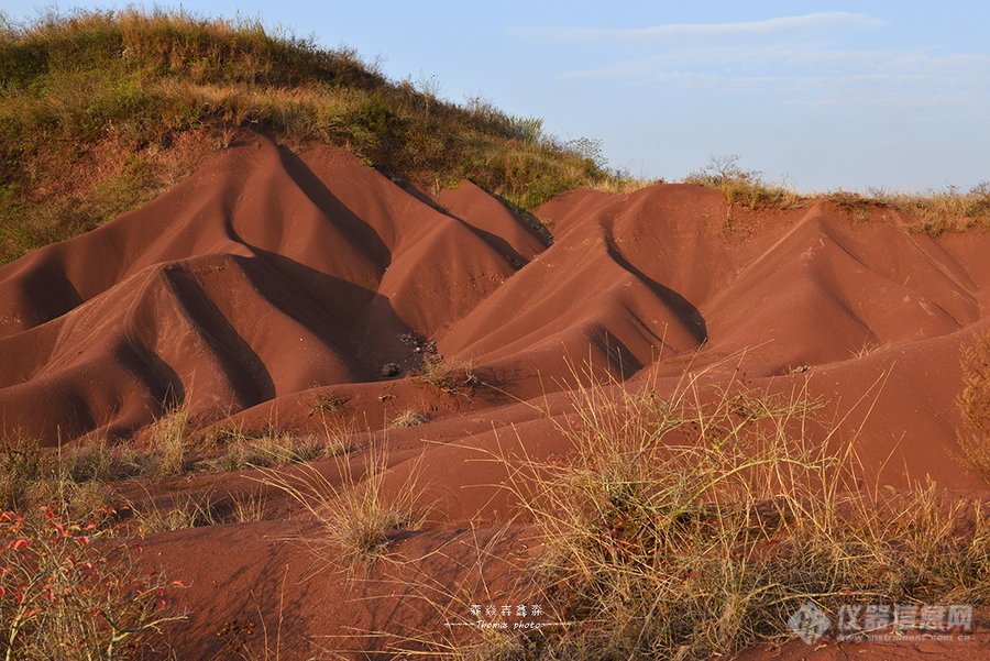

    不,高岭土这种物质并不特殊,恰恰相反,它是一种极其常见的物质。从图一中,我们可以看到样品是红色土壤,红色说明土壤中富含铁元素和铝元素。红土是我国中亚热带湿润地区分布的地带性红土,属中度脱硅富铝化的铁铝土,粘土矿物以高岭石为主,酸性,盐基饱和度低。
    (红土,图片来自网络)
    换句话说,虽然从剧照中展现的样品外观状态和成分信息描述是一致的,但是“高岭土很特殊”的描述却是站不住脚的,把台词改为“样品中含有硫磺”或者“样品中含有石膏”会比较严谨。绿藤市作为一个典型的南方城市,地处亚热带湿润地区,遍地红土(也即遍地高岭土),让督导组去哪里找薛梅的尸体?试想“绿藤市在龙尾山有一个硫磺矿‘’或者“龙尾山有处石膏矿”,这听起来就合情合理了。

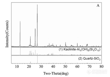

    高岭土是以高岭石矿物为主要成分的非金属矿,经XRD分析,通常会匹配出高岭石相、石英相。
    高岭石的晶体化学式为2SiO2·Al2O3·2H2O,其理论化学组成为46.54%的SiO2,39.5%的Al2O3,13.96%的H2O,经XRF分析,二氧化硅和氧化铝的含量表观比值大约1:1,二氧化硅略多,氧化铝略小,还有少量的氧化铁和二氧化钛。

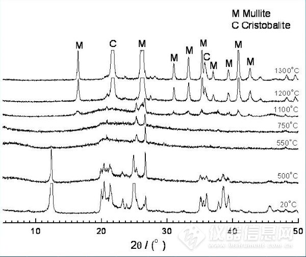

    在900℃左右煅烧高岭土(除杂,得到白度较高的活性高岭土),高岭石的衍射峰会减弱,比较高岭土原矿的XRD谱图,可以判断样品是否经过煅烧活化,下图我们可以显著观察到随着样品从20℃升温至1100℃,高岭石结晶度逐渐下降。
    经过上述煅烧活化的高岭土通常为粉体,主要用于颜料和填料(造纸与塑料橡胶领域)
    高岭土的热处理过程一旦超过1100℃,尤其是达到或超过1300℃后,莫来石相和方石英相出现,原有的高岭石相和石英相消失,此种热处理获得的高岭土通常为块粒状,主要用于耐火材料领域。

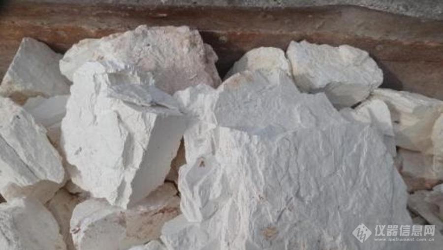

    高岭岩,可以明显看到沉积岩的特征

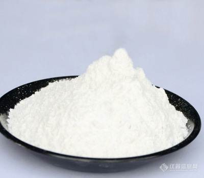

    除了陶瓷行业,提纯后的高岭土由于较高的白度(主要通过煅烧除杂),还广泛用作填料,用于造纸、塑料、橡胶等行业。

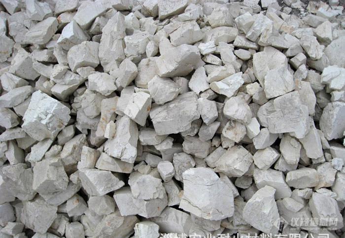

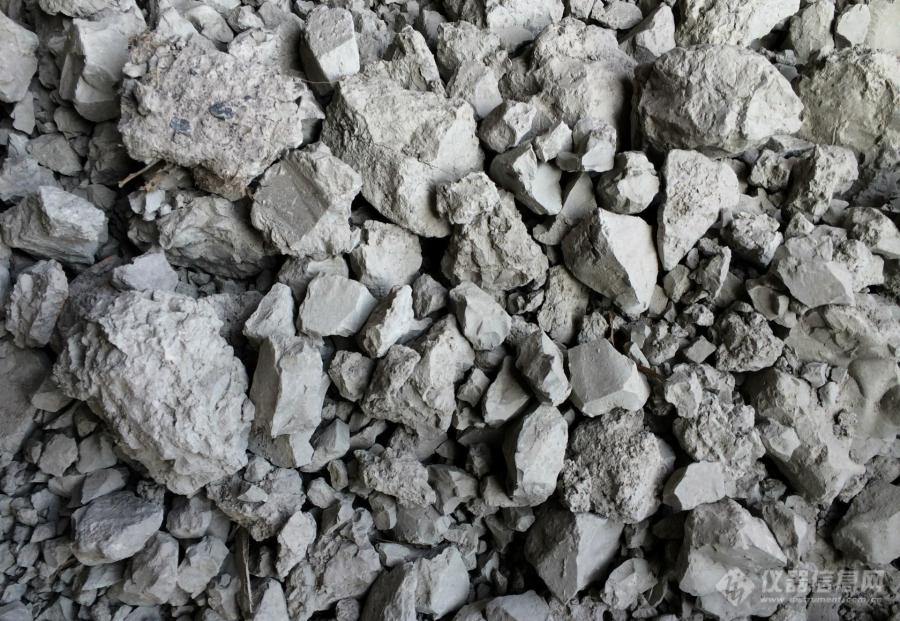

    煅烧之前的高岭土矿石

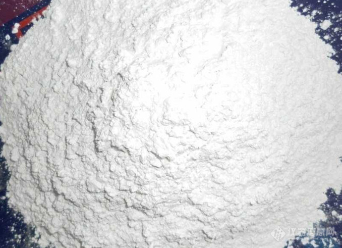

    经煅烧除杂而得的高岭土

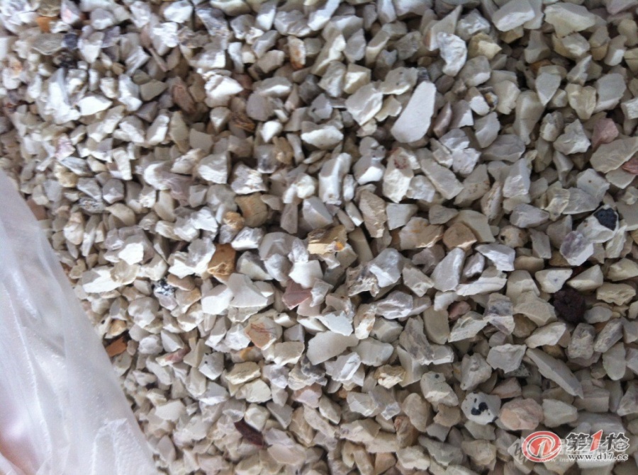

    此外,高岭土还大量用于耐火材料领域,在实际贸易状态下,用于耐火材料领域的高岭土很少为原矿状态,而通常经过了均化、煅烧、破碎的过程,实货状态如下:
    用于耐火材料的煅烧高岭土,通常为3~5mm的杂色颗粒
