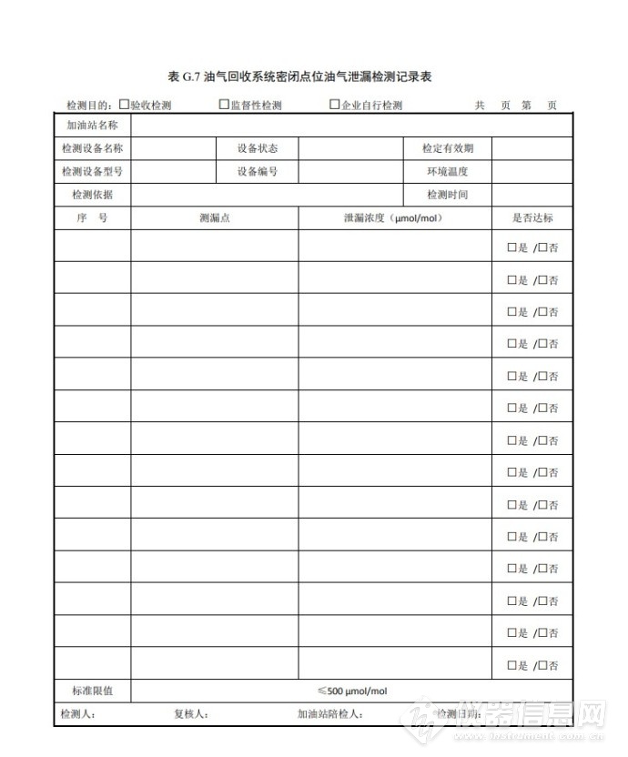

    2020年版国标和2007年版国标对比:
    1.在油气回收系统管线液阻、系统密闭性和加油枪气液比控制方面基本一致
    2.进一步增加了两个限值要求。
    油气回收系统密闭点位油气泄漏浓度:
    加油站企业边界油气无组织排放浓度:(参照 HJ/T 55 规定
    油气浓度无组织污染物项目为——非甲烷总烃
    排放限值——4.0mg/m3监控点处1h平均浓度值
