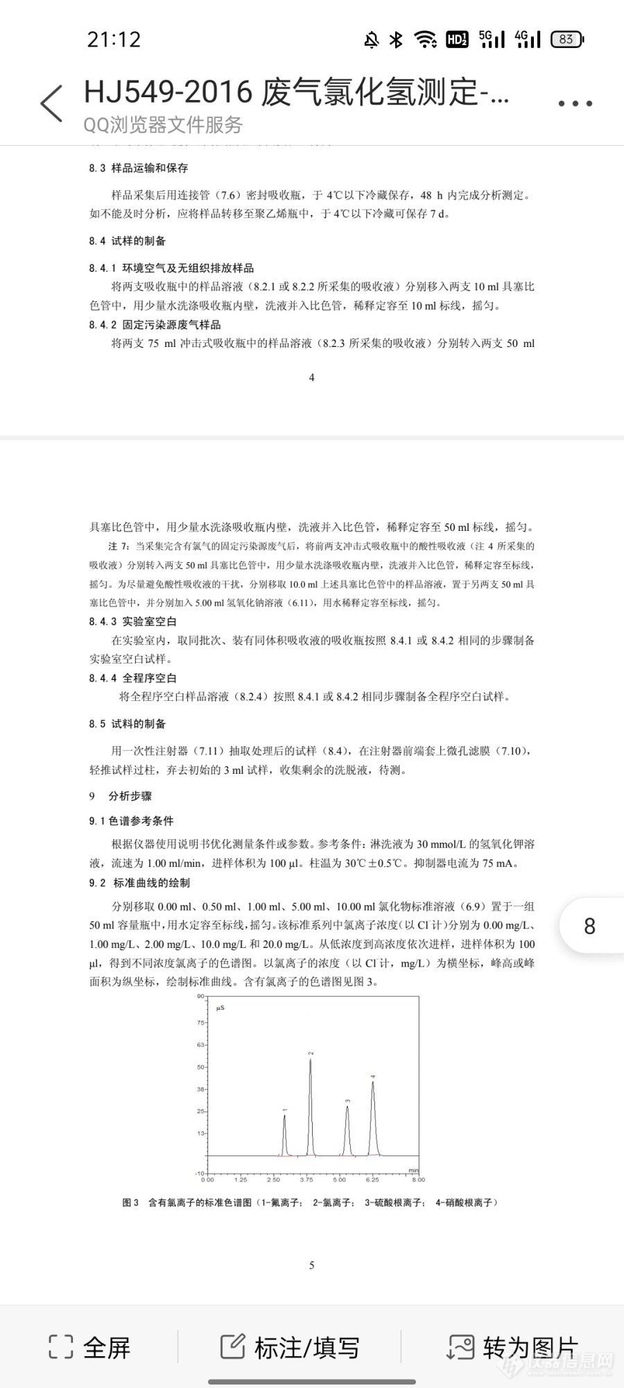

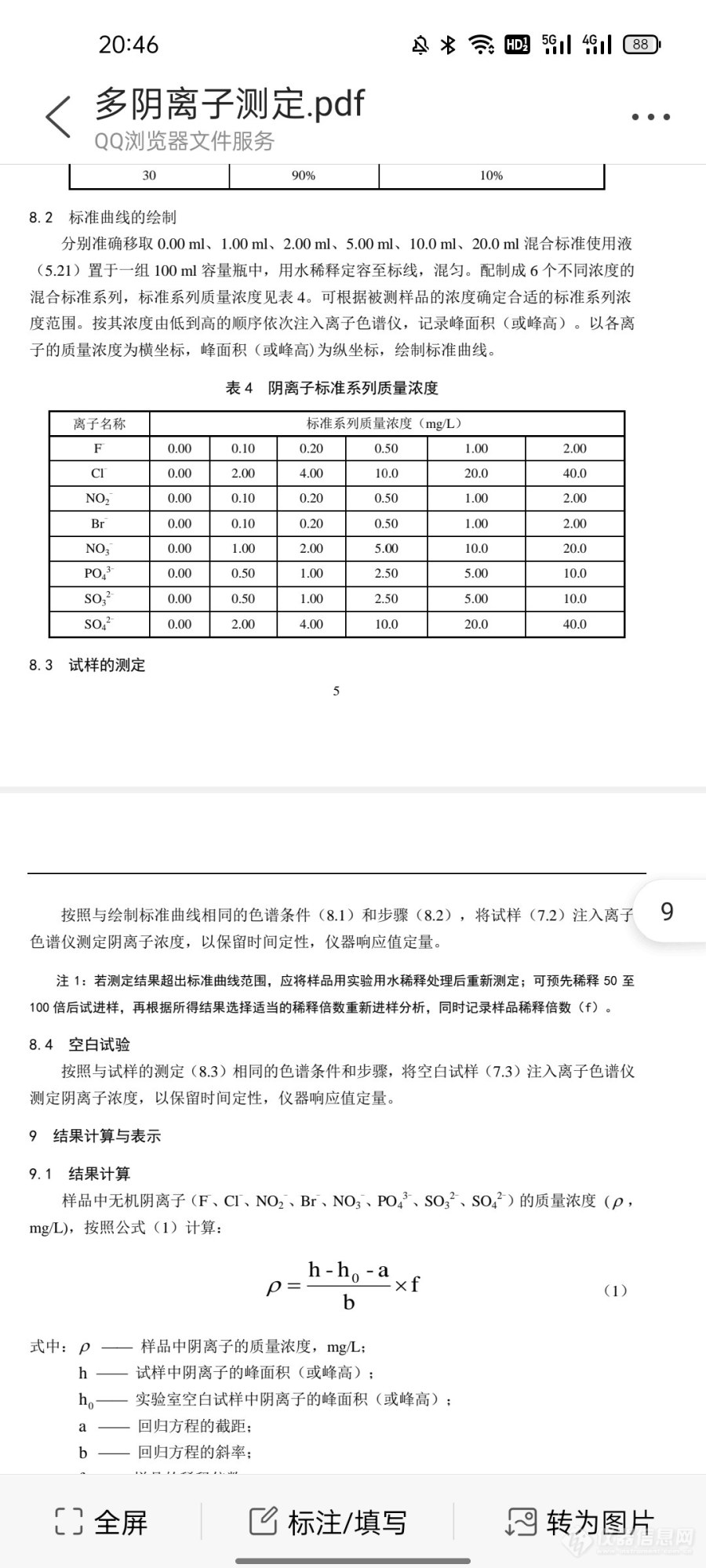

  • 我想要同时测定样品中Cl-、SO4-2离子,色谱仪型号是万通ECO-IC,色谱柱是AS-11-4。想向各位老师请教下几个问题,非常感谢。
    1.淋洗液用NAOH手工配置,没有自动发生装置。HJ84里面推荐梯度洗脱,只测两种阴离子,可以不用梯度洗脱吗然后还能达到比较好的测量效果吗,淋洗条件大概怎么设置呢?
    2.关于标准溶液:是不是要样品的浓度落在标准浓度的中间比较好?我的样品浓度氯离子和硫酸根在0-10mg/L,可以不按标准的0-40,而是配0-10的标准浓度吗。
    另外,标准浓度一定要按标准来吗,比如我想配0-80的标准浓度可以吗,这种情况下是不是标准上的淋洗液浓度等条件也得变?
    3.样品中还有微量的NH4+,是否会对阴离子的测量有较大影响,是否有去除方法呢?
    问题比较多,非常感谢各位老师给小白解答。
