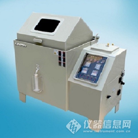

  • 随之客户实验规定愈来愈严苛,盐雾试验箱售后服务做试验时,由原先的几个小时到如今1500钟头以至于更长,并规定连续的喷雾器运作。可是在实际上运作中,必然人为因素或设备本身的缘故而导致盐雾试验箱售后服务不喷雾器的情况。盐雾试验箱售后服务不喷雾器常见故障的清查方式:
      1、查验盐小水箱是不是有水,如无水需放水;
      2、查验空压机有木有运行,将空气压缩机功能键开启,检查空气压缩机的支气管连接是否恰当;
      3、看看喷头是不是塞住,如塞住需输通喷头,喷头上如无裂缝则需拆换喷头;
      4、应当检查盐雾试验箱售后服务喷雾器电源开关损坏情况,如果毁坏,请拆换电源开关,检查空气调压阀工作压力打开与否,需调为正常工作压力值:0.4-0.7mpa;
      5、查看喷雾器继电器是否毁坏,要是有进汽沒有出气还要拆下来继电器,并清理继电器。要是电磁线圈烧毁,需拆换配套设施电磁阀线圈了,不然需拆换全部继电器。
