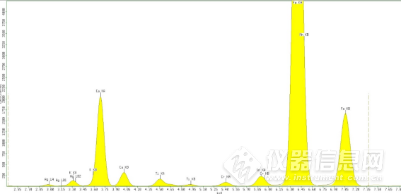

    XRF(X射线荧光光谱仪)对铬元素有响应,因此铬的结果为粗渣中总铬含量。利用X射线将粗渣中铬元素核外电子激发,激发的核外电子能级跃迁发射荧光,通过测定强度来计算总铬含量

    1.5.1 测试条件
    电压(keV)
    电流(uA)
    滤光片
    介质
    测定时长(s)
    检测器
    20
    500
    Al-20
    氦气
    200
    通用

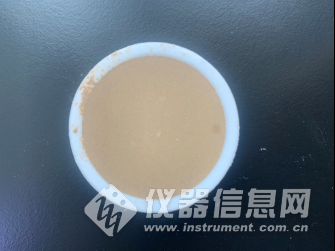

    7)称取5g研磨后的粗渣和5g硼酸于一次性烧杯中,在研钵里研磨、混匀,放入聚乙烯杯,使用压片机压片,放入XRF测量区测量,在测量完毕后打开结果,即可得到最后结果
    1:压片后的XRF测量面

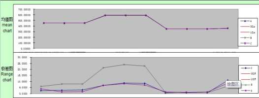

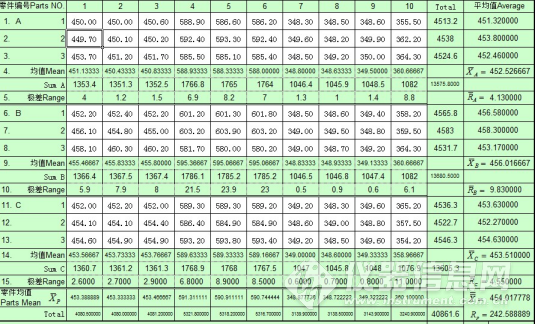

    1)重复性&再现性
    选取10个样品,分别压片10个,经过旋转,3个人进行测定,每个样品测定3组数据,测定的铬重复性和再现性结果如下:
    %R&R5.26%说明量测系统良好
    NDC27>5 说明测量系统符合要求

    楼主压的片中间貌似出现多个白点。不影响分析吗?
  • 万事皆空-没个性
    第7楼2021/11/22
    基本不影响
