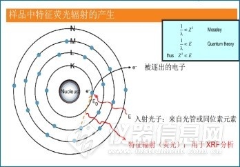

    ? 实验原理[1]
    X射线荧光(XRF)仪器由激发源(X射线管)和探测系统构成。在分析中,样品受光源产生的X射线照射,这种光源是X光管。样品中存在的元素受激发后,发射出能量不同的、表征这些元素的荧光X射线辐射---特征辐射,进而测定所需元素的含量

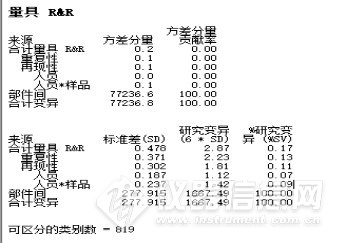

    通过minitab 15对上述数据进行测量系统分析(MSA) GR&R分析
    2 MSA分析数据结果
    从上表可以看出,量具R&R中,合计量具R&R的方差分量贡献率为0.00%<1%, %研究变异(%SV)为0.17% <10%,可区分的类别数为81910。综合来看,荧光光谱仪测量系统稳定性很好,能够满足实验室对数据的高精密度高准确度要求。

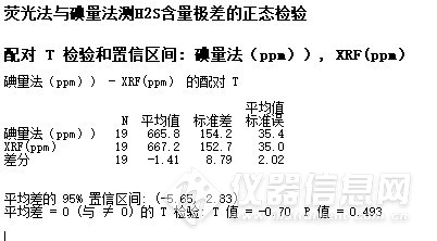

    c) 荧光法和碘量法的极差正态性检验和双样本T检验
    我们对20个样品进行数据对比实验,将碘量法分析结果与X荧光法分析结果进行对比,对比结果如下表
    分析时间
    样品名称
    碘量法(ppm))

    从上表可以看出,荧光法和碘量法测量MDEA中H2S含量的极差控制在15ppm以内。对两种测量方法的极差做正态性检验和配对t检验,从图3可以看出,P值大于0.05,说明数据呈正态分布,数据是可靠的。
    3 荧光法和碘量法之间的极差正态检验
    P值为0.493,大于0.05,说明两种测量方法没有显著差异,X射线荧光光谱法分析异MDEA中H2S含量是可用的。
