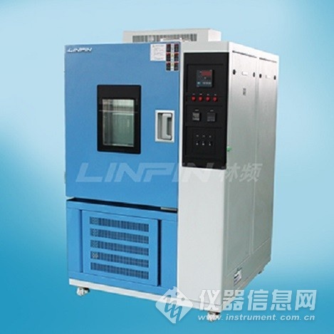

  • 一切一台自然环境实验设备,包含青岛高低温测试箱所出示的自然环境标准,务必是可观察的和可操纵的,这不但是为了更好地使环境参数限定在一定的容时容差范畴以内,确保实验标准的重现性和可重复性的规定,并且从商品实验的安全性考虑也是务必的,便于避免自然环境标准无法控制造成被试商品的毁坏,产生多余的损害。现阶段各种各样试验箱实验标准中,大致规定主要参数检测的精密度,不可小于实验标准容许的出现偏差的原因的三分之一。溫度匀称度也是小型高低温测试箱的关键性能参数之一,我们在应用时,很有可能会遇到溫度不匀称的状况,那么是怎么回事造成这个问题的呢?
      1、总体构造
      青岛高低温测试箱的构造在很大水平上,危害工作中正中间溫度匀称。因为构造难以彻底对称性,从应对溫度匀称导致不好危害。大门口在前,中央空调是在箱后侧,上排风下次风,强制性热对流。这类构造上下对称好,可比较容易做到左、右溫度匀称。
      2、箱体密闭性
      箱体的密闭性不太好,例如大门口漏汽,进而影响青岛高低温测试箱的溫度匀称。
      3、样品容积
      假如检验溫度误差规定工作中房间内置放样品,当样品容积过大,或置放的方法或部位不适当,使空气对流遇阻,也会造成很大的溫度误差。
      4、箱壁的导热出难题
      因为青岛高低温测试箱的导热,而造成高温箱漏热或低温箱漏冷等热损害,为了更好地赔偿热损害必定会出现排风温度差,设备的排风溫度高过箱里操作温度,低温箱的排风溫度则小于箱里操作温度。因为必定存有的排风温度差,使工作中房间内造成了溫度不匀称。
