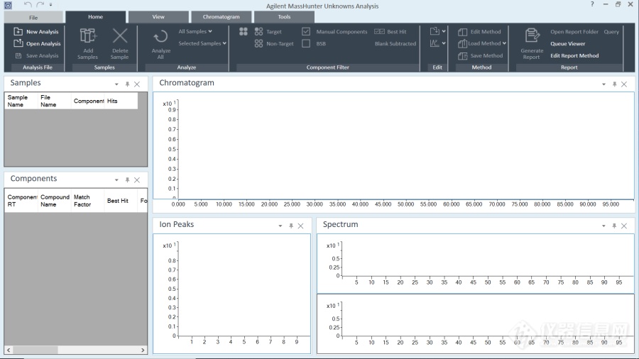

    Classic软件打开的界面(英文版)如下:
    Quant-my-way的界面(英文版)为:

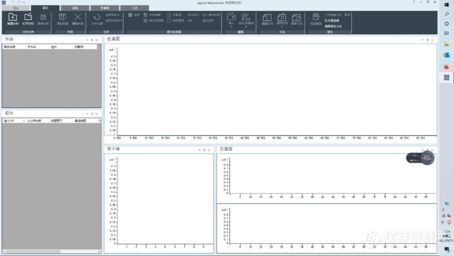

    Quant-my-way的界面中文如下:
    经典模式和Quant-my-way模式差别是,前者是菜单界面形式,后者是以可视工具栏界面形式,更为方便一些,但两者功能是一样的。

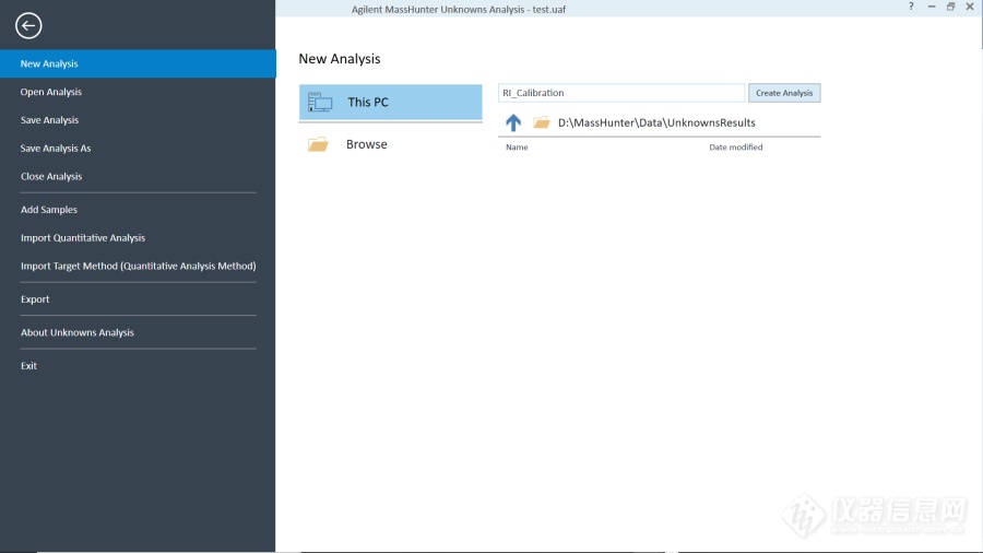

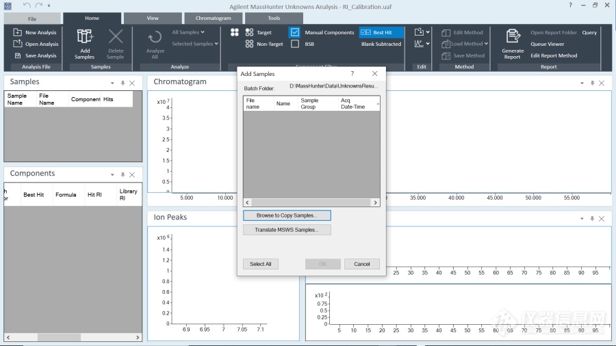

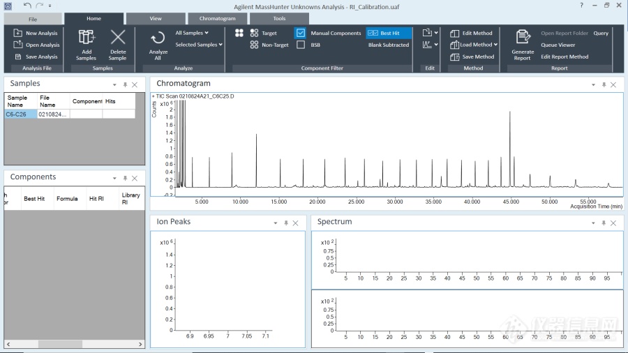

    点击未知物分析软件的file文件菜单的New Analysis新建分析,例如RI_Calibration.uaf分析。

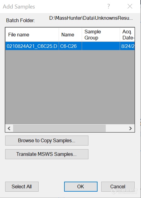

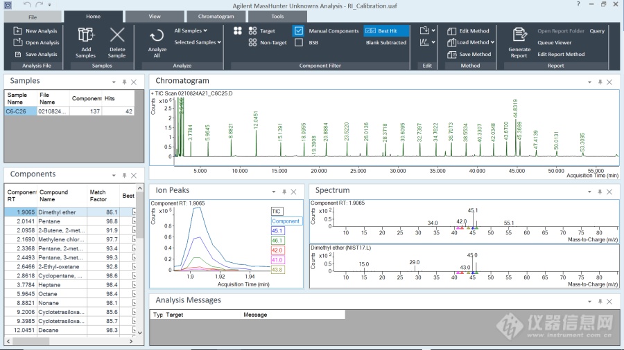

    添加正构烷数据文件样品,添加样品Add sample,
    浏览与复制样品,添加正构烷标准数据文件。
    编辑相应合适的方法并保持。
    应用所有样品或选用样品,分析样品。(建立新分析,添加样品数据,方法建立编辑,运行分析,分析结果处理等具体详细步骤可以参考前面的第一篇原创文章。)

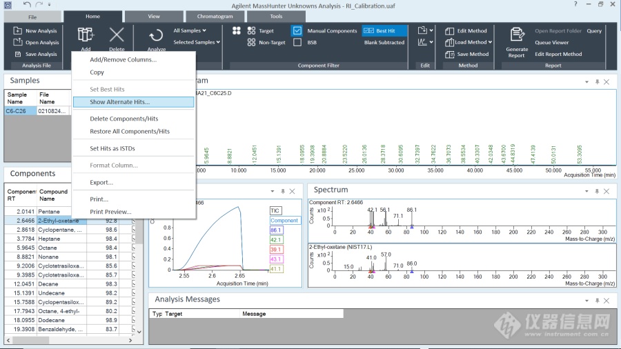

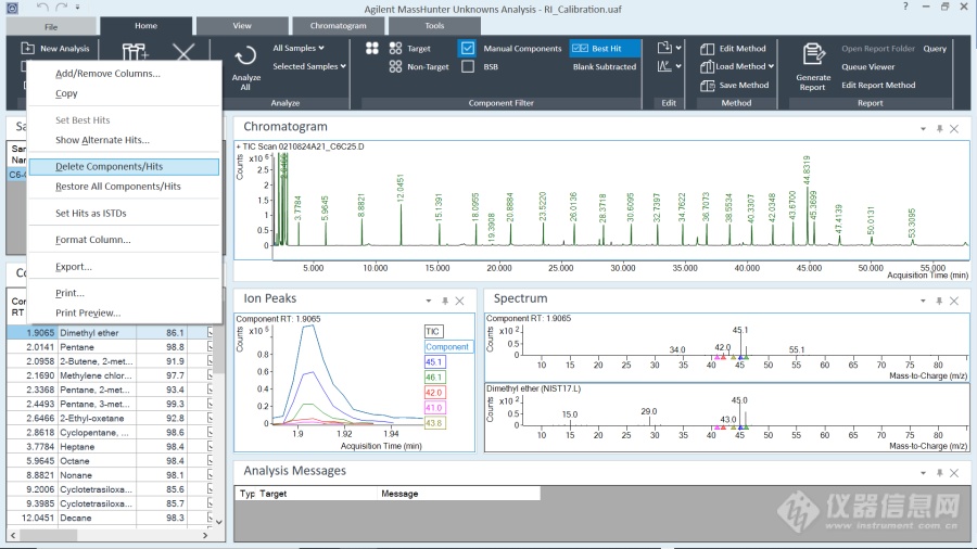

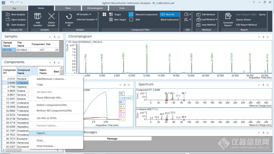

    核对正构烷结果。删掉溶剂,杂峰,柱流失峰等无关峰,点击右键,选Delete Compounds/Hit,删掉不必要的峰。
    也选择Show Alternate hits...
    选择合适的匹配正构烷。Set Best Hit。
    把所有正构烷进行检查,并更换为正确的碳数。

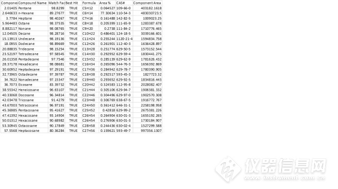

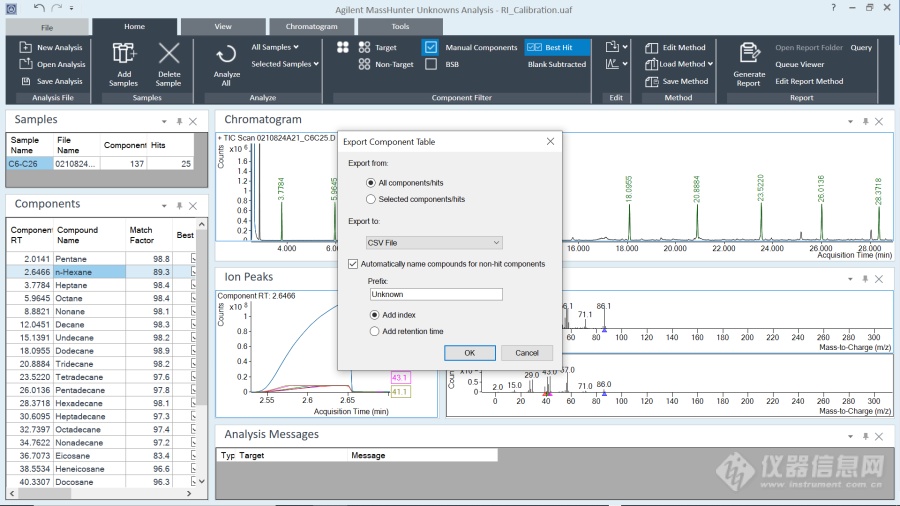

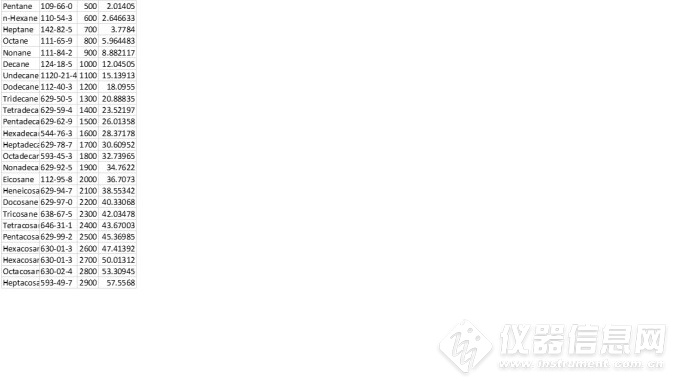

    点击右键,Export...,导出数据分析结果。
    得到鉴定核对的正构烷表(scv格式)。
    把数据编辑为下列格式,保存为rtc或csv格式。
    如果从别的地方得到正构烷数据或已经有现成正构烷数据,也可以直接编辑成上面的格式。

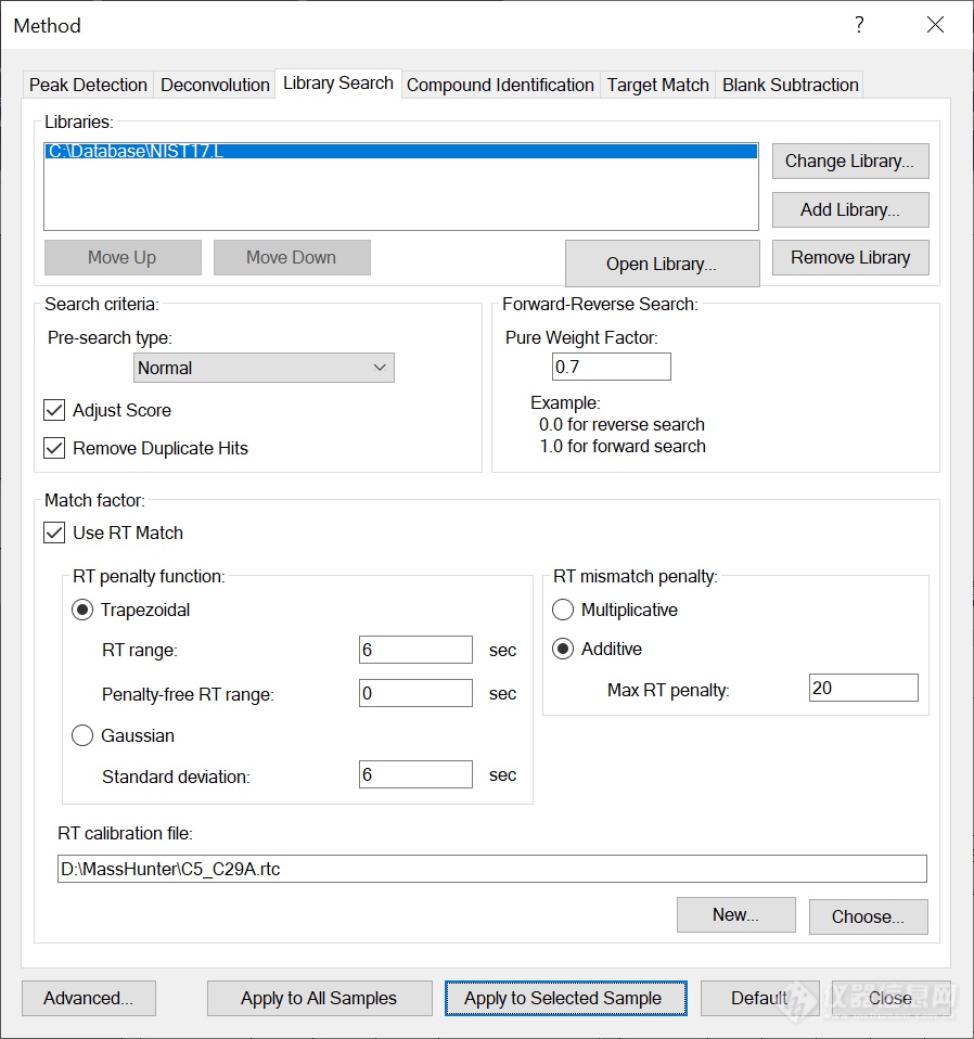

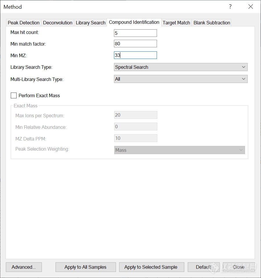

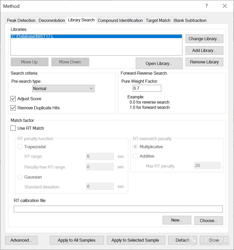

    建立新分析或打开已有的分析,添加样品数据(经SBSE吸附搅拌磁子提取油烟样品,峰较多)。编辑合适的方法,这里使用NIST17谱库,如果有更专业的谱库,检索效果结果会更好。其中谱库检索下面的TR校正文件(RT Calibration file)添加前面已经编辑好的正构烷保留指数校正文件,如下图:
    应用到所有样品或应用所选择样品,关闭close,保存方法。

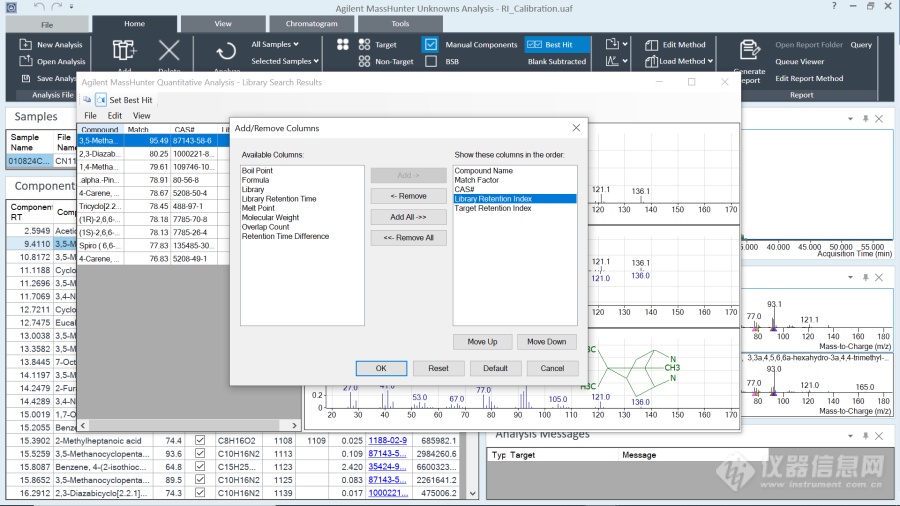

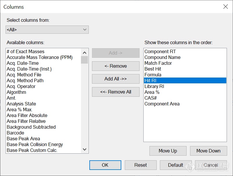

    右键点击Components的第一列,Add/Remove Column添加/移除列,添加Hit RI,Library RI库保留指数,这样在结果中就可以显示峰的计算保留指数和质谱库里的保留指数。也保存一下方法。

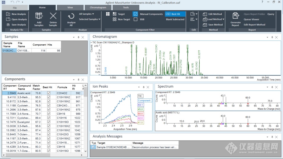

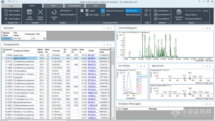

    运行分析样品:

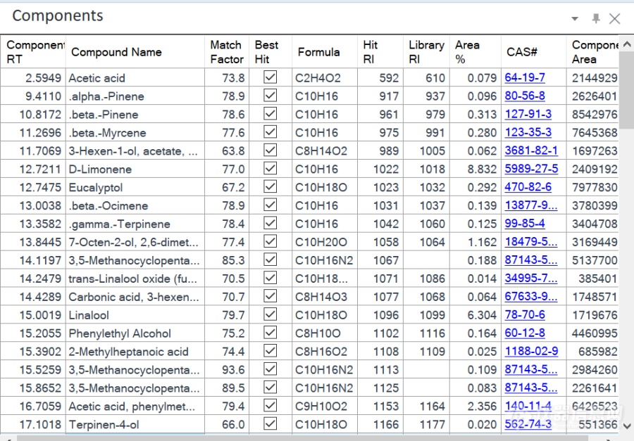

    放大Components表

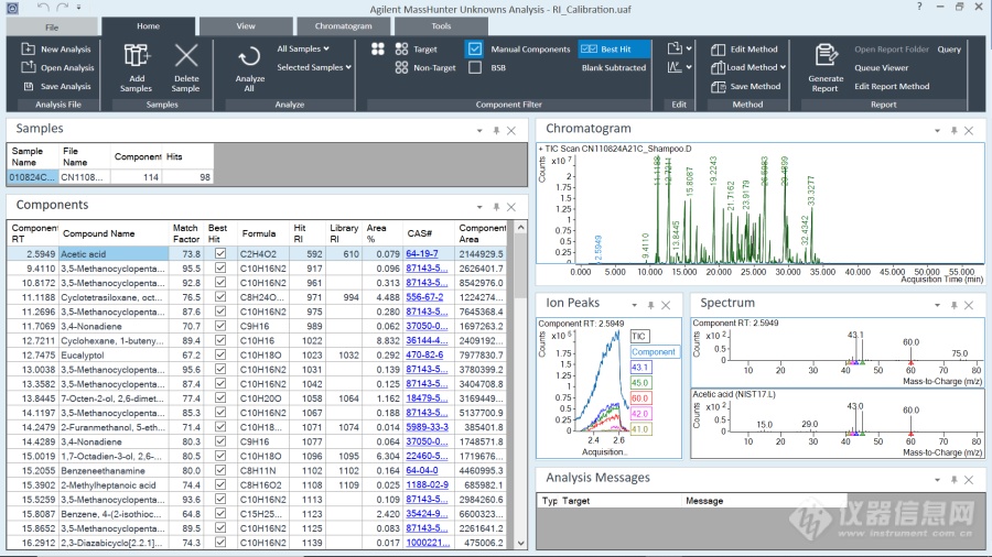

    2.5949min的acetic acid,峰的计算保留指数为592,质谱库里的保留指数为610,在允许容忍范围,同时质谱图对比良好,可以确认此峰是乙酸。

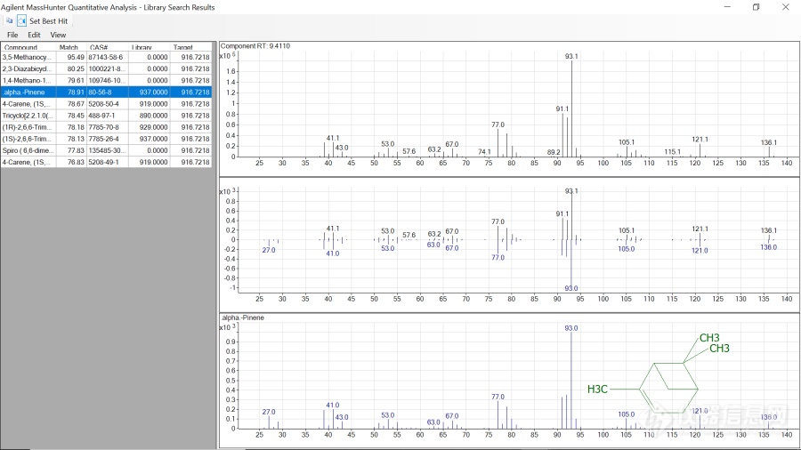

    对于9.411min的峰,选择Show Alternate hits...。
    先添加library Retention Index和Target Retention Index列,以便对比保留指数结果。
    选择alpha-Pinene,比较合适,然后set best hit确认,关闭窗口。
    这样第二个峰就已经替换为alpha-Pinene 了。

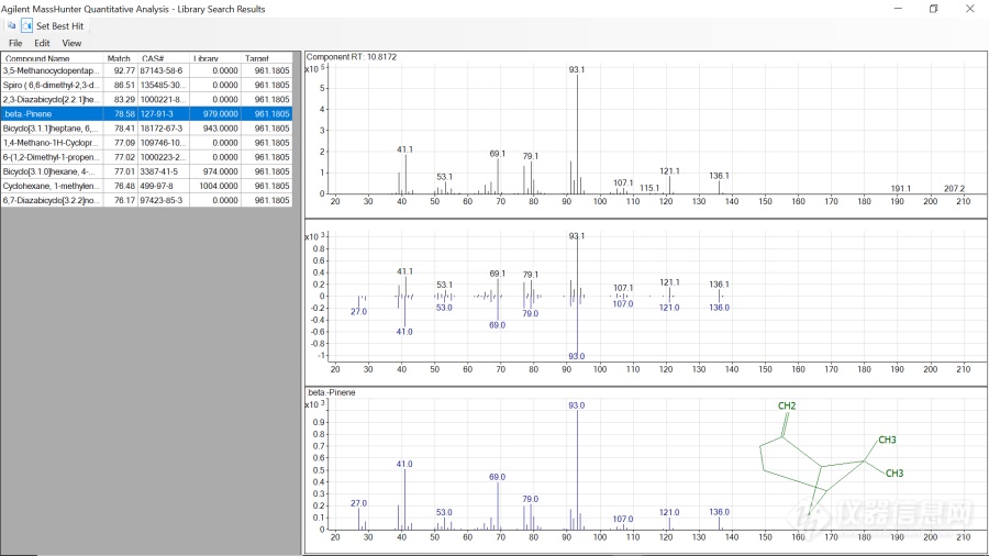

    同样10.817min,选beta-pinene。
    11.1188是Twister流失的硅氧烷峰,可以删掉。
    以此类推,删掉不需要的峰,确认或替换合适的化合物结果,如下图。

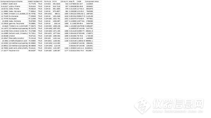

    记住保存分析。如果需要可以导出分析结果(下面部分示例结果):
