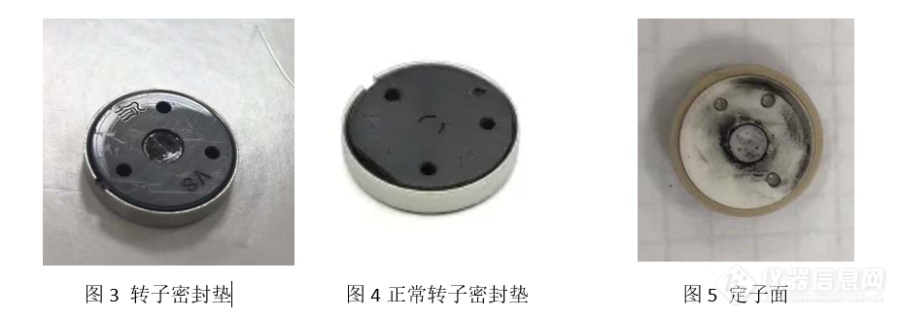

    一次偶然的机会,另一台仪器的柱切换阀漏液,排除管线外将该六通阀进行拆卸排查原因,发现是六通阀的转子磨损才导致的漏液,由此想到响应偏低会不会是因此转子被磨损导致的进样量不准确,因此赶紧去将进样器的六通阀拆卸(拆下来的转子密封垫图3和定子图5如下图),转子密封垫中间的两条进样槽已经被磨成了一个坑,根本看不到槽线的痕迹;定子面也是残留了大量的异物,由白色变成了黑色,将定子清洗干净,换上新的转子密封垫后,仪器的响应也恢复正常了。
    总结:液相仪器信号响应偏低的时候,不仅仅要考虑检测器的问题,有可能会是进样器六通阀的故障,由此也可以得到一些教训,即平时做样的时候一定要养成好习惯:样品过滤,防止微粒阻塞进样阀和减少对进样阀的磨损;为防止缓冲盐和其它残留物质留在进样系统中,每次结束后应冲洗进样器,通常用不含盐的稀释剂、水或不含盐的流动相冲洗,在进样阀的Load和Inject位置反复冲洗,日常的维护才能延长其使用寿命。
