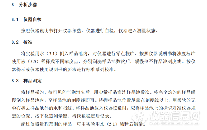

    楼主,其实1000NTU浊度的样品稀释500倍来比色不是特别合理,因为根据HJ 1075-2019中的规定浊度检出限为0.3NTU,楼主这个稀释倍数有点接近测定下限了,最后一次最接近范围有偶然因素。个人建议按照标准操作:
    1、首先用实验室配制的浊度标准溶液或者购买的有证标准溶液按照设备说明书进行标准系列校准,看标准系列梯度在哪个范围里线性更好,这里不要做单点校正;
    2、同步用质控样验证标准系列准确度;
    3、将待测样品稀释到和质控样相近数值再测量。
    一般情况下稀释梯度不要一次性超过100倍,如果稀释倍数过大可以分级稀释。
