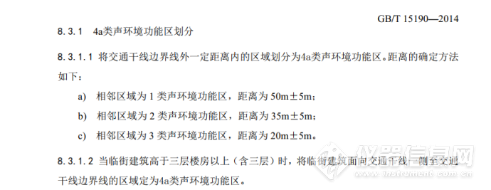

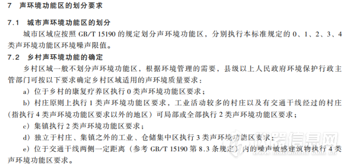

  • 请问老师们 现如今需要监测以下五个点位 上方向为北 其中一号点位离南国道约为二十五米 二号点位离西国道大约五百米 三、四、五号点位紧挨村庄和田地 (1)想咨询一下老师们1、2、3、4、5分别执行什么标准啊二类还是4a (2)请问多少米范围内执行4a (3)需监测昼间和夜间请问每个点位分别监测多长时间 请求老师们忙里抽闲指教一二 感谢

    楼主,建议你学习下附件的两个标准,这些问题基本都解决了。
    1、一般县或市人民政府都会定期公布(原则上不会超过五年,而且都能在政府网站上查到)当地城市建成区的声环境功能区划,如果楼主选择的这块地方有声环境功能区划,按照执行即可;如果在乡村无明确规划,执行GB 3096-2008,具体如下图
    2、如1所说,如果规划明确的执行其规定,如果没有执行下图:
    3、测量时段因为1号点紧邻道路,至少测量不低于平均运行车流密度的20min并且数车流量;其它点位可以按照GB 3096-2008附录B至少测量10min。
