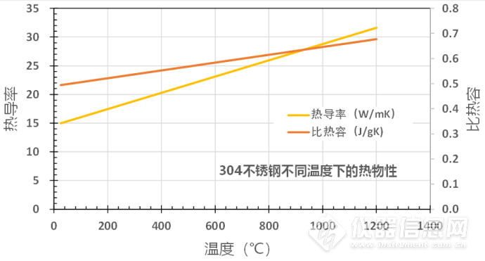

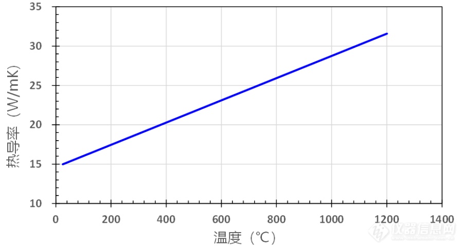

    热导率、比热容、热扩散率和密度数据来自英国国家物理量实验室(NPL出版的图书[1]其中热导率是比热容、热扩散率和密度三个独立测试结果的乘积得到比热容采用差热扫描量热仪(DSC)进行测试,热扩散率采用激光闪光法测定仪进行测试,密度采用顶杆法热膨胀仪测试线膨胀率后换算为体膨胀率后得到热导率、比热容、热扩散率和密度随温度的变化规律分别如2-1~2-4所示。
    2-1 304不锈钢热导率与温度的关系

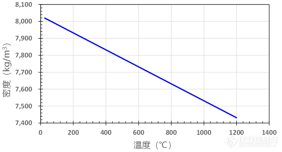

    2-4 304不锈钢密度与温度的关系
    在这里需要说明的是密度随温度的变化结果,是由热膨胀系数测试获得,其中认为304不锈钢是各项同性且温度变化过程中质量不发生变化。由此通过测试304不锈钢的线膨胀率来得到体膨张率和样品的体积变化,最终用恒定质量除以不同温度下的体积得到密度随温度的变化结果。
    汇总热导率、比热容、热扩散率和密度数据,如 2-1所示。
    2-1 304不锈钢热导率、比热容、热扩散率和密度数据汇总表

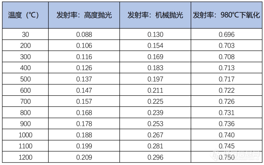

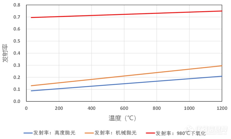

    对于304不锈钢很少有文献报道总半球向发射率数据,大多为法向光谱发射率和某一波长范围内的法向发射率,这些数据在热仿真和传热计算中并不十分好用。本文首先选择了英国国家物理量实验室(NPL出版的图书[1]中报道的总法向发射率,其三种表面状态下总半球发射率随温度变化数据如 3-1所示测试结果如3-1所示。
    3-1 作为不同温度和表面处理状态下的304不锈钢法向发射率测试数据
    3-1 不同热处理后304不锈钢不同温度下的总法向发射率
    3-1所示数据可以看出,304不锈钢的发射率整体偏小,即使在高温氧化热处理后其高温发射率也没有超过0.8

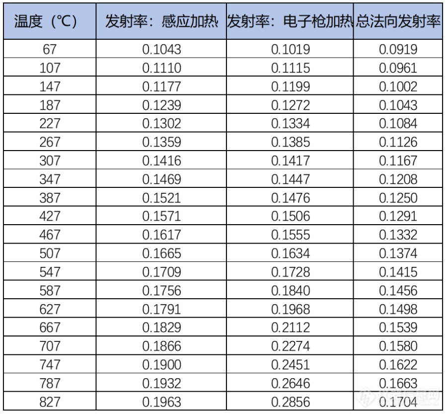

    另外,本文还收录了采用瞬态量热法对抛光处理后的304不锈钢进行的总半球发射率的测试数据[2],并将此总半球向发射率与总法向发射率进行比较,比较数据如 3-2所示,比较曲线如3-2所示。
    3-2 抛光处理后的304不锈钢半球发射率与总法向发射率测试数据
    3-2 总半球发射率与法向发射率比较
    从上述两种测试方法获得的结果可以看出,感应加热方式测试得到总半球发射率要总法向发射率高出15%~20%左右,而电子枪单面加热方式得到的总半球发射率在500℃后开始变大。总之,通过光谱测量方式得到的总法向发射率一般会比总半球发射率偏小,304不锈钢在不同表面状态和更高温度下的总半球发射率还需采用专门的测试设备进行测试。
