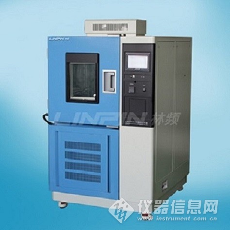

  • 近期有顾客表示快温变试验箱厂家减温迟缓,例如快温变试验箱设计方案的均值减温速度为一分钟2摄氏度,在具体运作的全过程中溫度降低30摄氏度,在基础理论上15分钟上下就能够进行减温全过程。可事实上的减温時间要远远超过这一時间。那麼,究竟是哪些方面造成设备减温迟缓的呢?人们又该怎样处理减温慢的难题?
      一、快温变试验箱厂家內部缘故
      (1)快温变试验箱离心风机不工作中
      快温变试验箱厂家运作后,观查离心风机是不是运作。一般运作都能听见离心风机旋转的响声。假如离心风机在环境试验箱运作全过程里能一切正常起动,表明并不是离心风机的难题。相反,则必须维修拆换离心风机等。
      二、外界缘故:
      (1)快温变试验箱厂家的应用工作温度过高
      一般提议快温变试验箱应用的工作温度在5~30摄氏度上下。假如快温变试验箱应用的工作温度过高,例如在夏天,室内温度在36摄氏度上下,周边将会还存有别的快温变试验箱热管散热,溫度乃至超出36摄氏度,这会造成高低温试验交替变化环境试验箱热管散热慢。
      (2)快温变试验箱冷却器上积尘比较严重
      因为快温变试验箱厂家长时间未维修保养,造成快温变试验箱冷却器上积尘比较严重,进而危害减温实际效果。所以必须定时执行对快温变试验箱冷却器开展清理。
      (3)检测商品负荷很大
      假如检测商品必须接电源检测,一般来说,要是检测商品的热值在200W之内针对环境试验箱而言危害都并不大,假如热值过交流会使箱里溫度降低缓慢,在短期内内难以实现设置的溫度。
