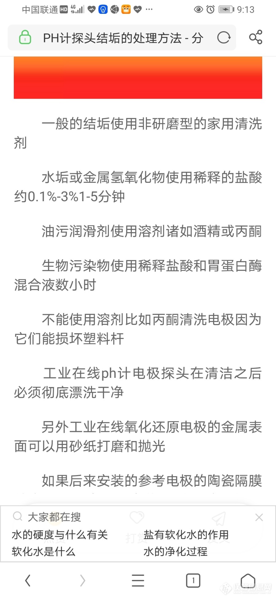

    一般的结垢使用非研磨型的家用清洗剂
    水垢或金属氢氧化物使用稀释的盐酸约0.1%-3%1-5分钟
    油污润滑剂使用溶剂诸如酒精或丙酮
    生物污染物使用稀释盐酸和胃蛋白酶混合液数小时
    不能使用溶剂比如丙酮清洗电极因为它们能损坏塑料杆
    工业在线ph计电极探头在清洁之后必须彻底漂洗干净
    另外工业在线氧化还原电极的金属表面可以用砂纸打磨和抛光
    如果后来安装的参考电极的陶瓷隔膜杜塞了可以向工业在线ph计玻璃电极那样进行清洁,此外还可以小心地刮掉但必须注意不要刮破隔膜

    一般的结垢使用非研磨型的家用清洗剂水垢,
    工业在线ph计电极探头在清洁之后必须彻底漂洗干净,另外工业在线氧化还原电极的金属表面可以用砂纸打磨和抛光。

    啥意思?手机操作的本来想编辑一下不小心发表了,又没法修改只能又发了一次
