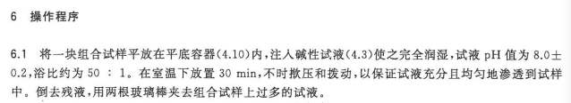

    操作标准为:将制好的组合试样<4CMX10CM> <酸碱试样分别测试>分别称重,试样重量和试液的容积按1:50的比例放入塑料盒内,使试样完全湿润,必要时用玻璃棒稍加拨动,以保证试液能均匀地渗透,在室温下静30min,取出试样,倒掉试液,用两根玻璃棒夹去组合试样上过多的试液或把组合试样放在试样板上,用另一块试样板刮去过多的试液,将试样夹在两块试样板中间,用同样步骤放好其他组合试样,至少要放置11块试样板,试样不够10块也要放够11块板,然后用50N的重锤压紧钢板旋紧螺丝,拿下重锤,使其受压力为12.5KPa

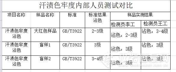

    为了进行更彻底的核查,我找了2个标样,加上这次对比大红色样品,让两个经验丰富的色牢度项目检测人员分别进进行盲样检测,并让内审员对两个检测员的检测过程分别进行监督,对每一步的操作进行记录。检测结果如下表:
    捡测结果出来后,召集检测人员,技术负责人,质量负责人,内审员一起开会,就这三个样品结果进行讨论分析,经检测人员发言,内审员宣读检测过程监督记录表,技术负责人进行总结, 一致认为:
    1. 两个盲样王工和李工结果接近,在盲样的允差范围内,结果符合要求
    2. 大红色样品检测结果偏差较大,王工的检测结果超出0.5级允差范围,结果为不符合。
    经过和内审员和技术负责人对监督记录表的分析,我们一致认为王工在做大红色样品中,用的是内部作业程序方法把组合试样放在试样板上,用另一块试样板刮去过多的试液这个过程没有控制好汗液的汗液率,致使样品比较干燥,测试色牢度结果误差较大.

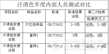

    为此重新要求王工在技术负责人指导下用大红色布和盲样同时进行再一次检测,检测结果如下:
