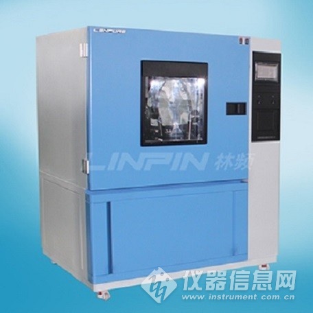

  • 淋雨试验箱维修在运行中听到意外声响需停机检查,待查出故障解决后才可重新开机以免影响设备寿命。下面小编来给大家简单介绍一下关于设备所使用的程序吧。
      一、强化程序:所有喷嘴应产生水压约为276kPa、雨滴尺寸在0.5mm~4.5mm范围内的方格喷淋网阵或其他形式的交错水网阵。在每0.56rri2接受淋雨的表面范围内且在距试样表面48mm处至少有一个喷嘴。
      二、滴水程序:试验装置应能提供大于280L.m-2.h-l的滴水量,水从分配器中滴出但不能聚成水流。分配器上有以20mm~25.4mm间隔点阵分布的滴水孔且应有足够大的面以覆盖试样上表面。
      三、降雨和吹雨程序:淋雨试验箱维修应有产生降雨并伴随着规定的风速吹风的能力。根据试样来布置风源位置并均匀地扑打在试样一侧面。水平风速应不小于18m/s在试样放入试验装置前在试样处测量。雨滴直径应符合要求当伴有规定风速的风时,应确保该降雨喷散到整个试样上。
