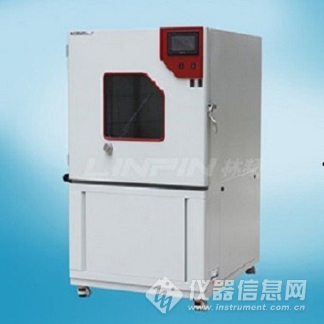

  • 湖北砂尘老化试验箱是一款模拟环境中砂尘对于密闭性箱体的环境检测设备,按照我国外壳防护等级试验标准GB4208的IP等级要求进行试验。目前市场上常见的设备的沙尘利用率很低,一般只有50%的循环沙尘不到,这对于试验的准确性是不科学的。那么采取什么技术手段或试验方式,可以有效的提高设备的沙尘利用率呢?首先,我们要了解循环沙尘量少的原因,只有找到沙尘局部堆积的原因,才可对症下药,提高设备试验精度。沙尘使用率的高低,主要体现下面三个方面:
      1,砂尘循环系统是否合理。湖北砂尘老化试验箱砂尘循环系统主要由电机和风道组成,电机的功率直接影响了风的大小,风道的合理性直接影响了沙尘的循环利用率。所以,在配置选择时,需要根据实际箱体的大小进行电机的选择:和风道的合理安装。
      2,湖北砂尘老化试验箱体内的循环空气湿度值是否合理。常理而言,越是干燥的天气,沙尘就会散的越开,这和我们生活的环境是一个道理,所以降低箱体内的湿度是基本要求。
      3,设备是否有防静电处理。如果湖北砂尘老化试验箱没有进行防静电,会引起沙尘大量吸附在箱内壁上,导致沙尘利用率大幅降低。
