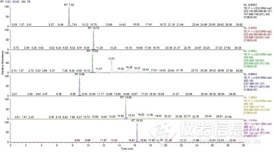

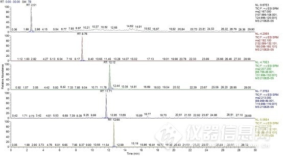

    2.3 色谱图
    本方法采用采用在空白样品中添加适量浓度,在以上仪器条件下,各目标化合物之间的分离度,经考察发现,各化合物之间的分离度满足国际检测要求。具体谱图见图1
    1 豇豆样品中添加浓度为1 ng/ mL11种农药色谱图
