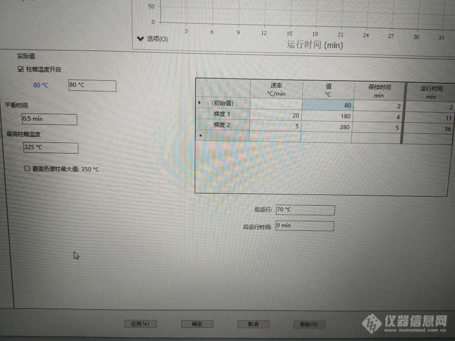

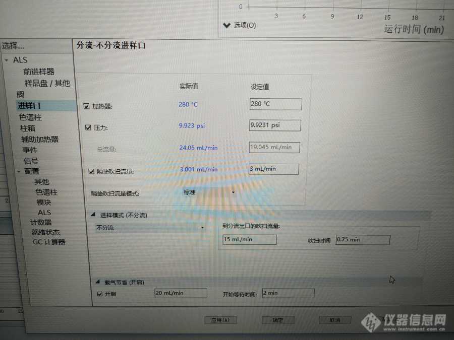

    楼主需要详细说下你的分析条件,做多环芳烃,你的分析条件怎么样?比如升温程序 MS端参数设置,您是按照标准方法来的吗?看图片有些标物没分开,柱子除了需要老化几个循环外,也不排除进样系统有问题,比如进样针残留堵塞,进样口脏了,衬管,隔垫,分流平板等,还有质谱端调谐结果怎么样,电压多少等

    按照老师意思,两台标曲,分析条件等都是一样,既然一台能出,另一台后面出不了峰,还是新柱子,我的建议还是首先调谐看下该台调谐评估报告如何,其次主要是从进样系统去排查,气质一般问题90%多集中在进样系统.

    衬管的惰性不足也会导致后面三个物质响应降低的。建议维护进样口后再次进样。
