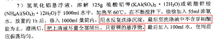

  • pengf_huo灬
    第8楼2021/10/21
    标准里面说的最后加100 mL水是指把上层的澄清液倒掉后加100mL水就行
    而不是最终定容到100 mL?
    ztyzb(zxz19900120) 发表:已经有明显分层了,本身是为了得到悬浊液而不是全部沉淀,楼主按照标准要求继续转移洗涤加水后保存即可。
  • pengf_huo灬
    第9楼2021/10/21
    这是沉淀12h的,是不是也只能沉淀到这个程度了?然后把上清液倒掉,再加100 mL水即可?
  • ztyzb
    第10楼2021/10/21
    是的
    pengf_huo灬(Ins_49abe7fc) 发表: 这是沉淀12h的,是不是也只能沉淀到这个程度了?然后把上清液倒掉,再加100 mL水即可?
