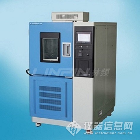

  • 恒温恒湿试验箱又可以叫作恒温恒湿箱,用来测试各种材料耐热、耐干、耐寒以及耐湿性能。并且适用于电子、电器、食品、金属、建材以及其它行业领域。为了让试验箱的使用寿命更长,就要采取一些方式对其进行保养维护。下面小编给大家讲解一些维护恒温恒湿试验箱公司的小常识:
      1、恒温恒湿试验箱公司在进行湿度加水时需要使用纯净水。
      2、试验箱在进行高温试验时,温度超过85℃,就需将纱布拿下避免纱布烤黄。
      3、纱布每月进行清洗一次,每个季度要进行更换。当纱布变黄之后不可以再次进行使用,避免设备的湿度不准确。
      4、当恒温恒湿试验箱公司处于低温运行时,请不要随意打开箱门避免空气进入箱体,工作室内会迅速结冰,这会影响到试验箱内的发热管以及蒸发器。
      5、当设备处于高温运行时,请不要随意的将箱门打开避免热空气扑出,造成烫伤。如果必须要将其打开,请在打开之前沿着试验箱门往后移动。
      6、在进行更换新的纱布时,需要将整块纱布打湿。之后悬挂在试验箱内下面那个湿度探头上。上面那根是温度探头,切记不要挂错,避免造成试验箱温度不准确。
      7、该试验箱不可以长时间处于高温,因为恒温恒湿试验箱公司的箱体下带有制冷部件,如果长时间处于高温运行,设备的冷媒有可能会蒸发,在进行低温试验时可能达不到要求。如果只要求进行高温实验,则选择高温箱会更好。
