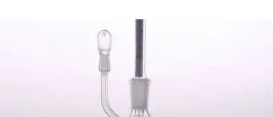

      打开粘固的玻璃磨口
      当玻璃仪器的磨口部位因粘固而打不开时,可采取以下几种方法进行处理:
      A、敲击。用木器轻轻敲击磨口部位的一方,使其因受震动而逐渐松动脱离。对于粘固着的试剂瓶、分液漏斗的磨口塞等,可将仪器的塞子与瓶口卡在实验台或木桌的棱角处,再用木器沿与仪器轴线成约70°角的方向轻轻敲击,同时间歇地旋转仪器,如此反复操作几次,一般便可打开粘固不严重的磨口。
      B、加热有些粘固着的磨口,不便敲击或敲击无效,可对粘固部位的外层进行加热,使其受热膨胀而与内层脱离。如用热的湿布对粘固处进行“热敷”、用电吹风或游动火焰烘烤磨口处等等。
      C、浸润有些磨口因药品侵蚀而粘固较牢,或属结构复杂的贵重仪器,不宜敲击和加热,可用水或稀盐酸浸泡数小时后将其打开。如急用仪器,也可采用渗透力较强的有机溶剂(如苯、乙酸乙酯、石油醚及琥珀酸二辛酯磺酸钠等)滴加到磨口的缝隙间,使之渗透浸润到粘固着的部位,从而相互脱离。
