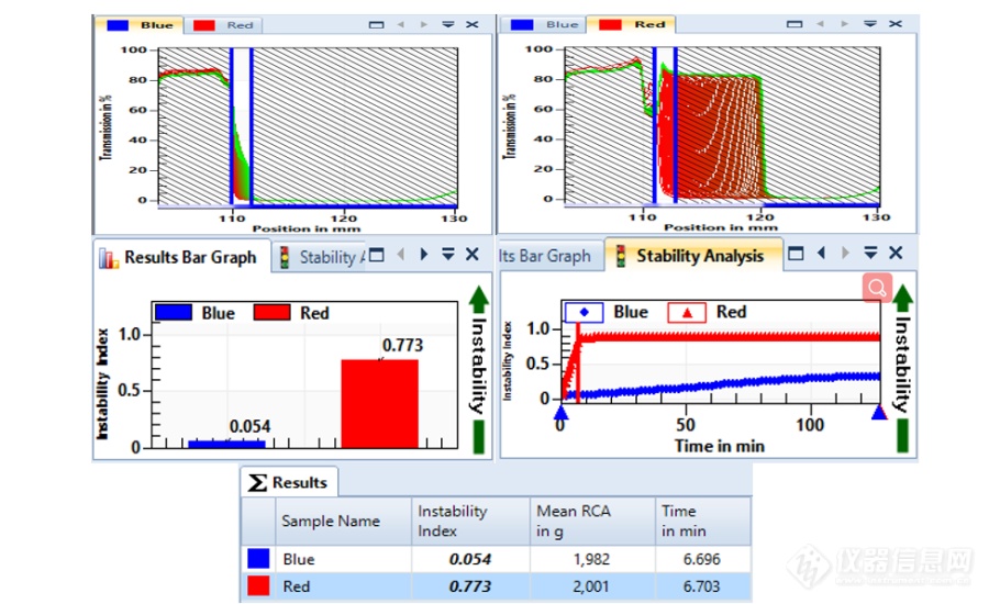

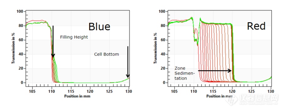

    图1,图2分别为两种不同混合方式下两个样品的原始图谱。
    图1 图2
    图3
    3在图谱中选择BlueRed样品的相同样品管区域做不稳定性指数分析结果
    柱状图横坐标表示样品编号,纵坐标表示不稳定性指数。不稳定性指数越大则表示样品相对越不稳定。
    3右下图中曲线图横坐标表示分离时间,纵坐标表示在该时间点时样品的不稳定性指数。曲线图的斜率越大,则表示样品分离的速度越快。数值越大,相对越不稳定。
    同一个颜料,不同混合方式下样品的稳定性排序:BlueRed
